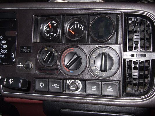

So habe ich meinen übernommen:
Rechts oben eine digitale Gemischanzeige (Mäusekino - erinnert mich optisch irgendwie an die Momentanverbrauchsanzeige beim späten Trabant... :redface:)
Hmm, das sieht ja gar nicht mal so gut aus :eek:
Nene, 3 Zeigerinstrumente unten und gut ists. :top:
Ja, schön ist anders - war eben so. Ob ich da was rückbaue, überlege ich mir, wenn keine anderen Baustellen mehr anstehen... :bebored:
Das guckt sich weg :rolleyes:
Jetzt muss ich aber nochmal doof nachfragen: Auflicht- oder Durchlichttechnik, was hatten die originalen Teile? Ich tendiere zu Durchlicht...
