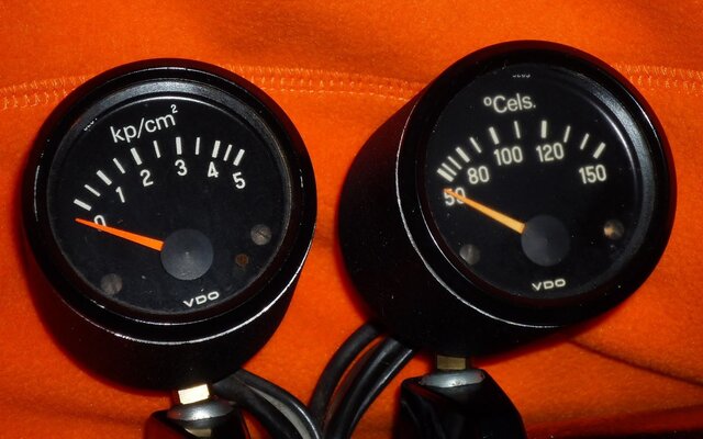

weiß jemand zufällig ob es verschiedeneVarianten der VDO Instrumente gibt/gab?
Ich habe hier relativ alte VDO Instrumente, sie haben so eine Art Auflichtbeleuchtung durch einen Spalt am Rand anstelle der üblichen Durchlichtbeleuchtung.
Wenn ich da Öldruck und Öltemp anschließe, also mit modernen Gebern, dann schlägt der Öldruck voll aus und die Öltemp ist unterhalb von 0.
Spannung gemessen bei heißen Öl ist 8.5V zwischen Geberkontakt und Masse, am Instrument gemessen.
Spannung gemessen bei Motor aus am Öldruckinstrument ist 9.5V zwischen Geberkontakt und Masse.
Also allg. gefragt, wie finde ich die passenden Geber zu den Instrumenten?
Vielen Dank
Thomas
Also zumindest bei den Druckinstrumenten muss der Geber zu den Instrumenten passen. Da gibt es welche für den Bereich bis 5bar (wie bei Saab) und welche bis 10 bar z.B. bei (älteren?) VW-Golf. Ich denke mal das gilt auch für die Temperatur, denn es gibt unterschiedliche Instrumente für die Temperaturbereiche von Umgebung, Wasser oder Öl. Passende Geber müsste es im normalen gut bestückten KFZ-Zubehör-Fachhandel geben.

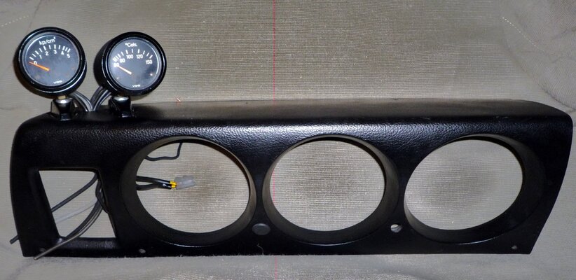

"weiß jemand zufällig ob es verschiedeneVarianten der VDO Instrumente gibt/gab?"
Hier eine Variante auf 99 Instrumententafel.zusatzinstr_1.jpg zusatzinstr_3.jpg
So, zuerst einmal Danke an Alle die geantwortet haben.
Hab meinen Fehler gefunden, ich habe einen Ölfilteradapter benutzt und der hat natürlich keine Masse da er ja per Dichtung vom Motor getrennt ist.
Hab ihm jetzt eine Masse per Kabel gegeben und schon geht es, freu.
