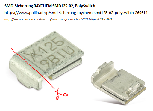

  7. Hallo in die Runde, gibt es aktuelle Bezugsquellen für die wärmeabhängigen Widerstände in den Antrieben der Scheinwerferwischer. Habe zwei von den Teilen (jeweils Steilschnauzer) zerlegt. Beide Widerstände sind zerbrochen. Beide haben die Aufschrift "BC0R2". Darunter noch ein komisches Kürzel (CM?) und dann bei dem einen "53J", bei dem anderen "59A". Bin für Hilfe dankbar. Grüße, Martin.
  8. Guten Abend! Hat jemand zufällig die Teilenummern für den beifahrerseitigen Scheinwerferwischermotor (Steilschnauzer!) zur Hand? Schonmal herzlichen Dank!

  10. Ich würde mich auch über Hinweise freuen, wo man Steili-Wischer (komplett bzw. Motor) finden kann...
