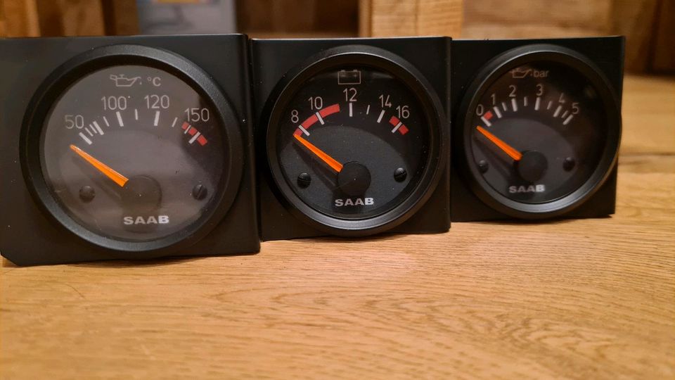

zum Thema Zusatzinstrumente wurde hier schon viel Informatives geschrieben. Da ich die Anzeiger nun in meinen 900er einbauen möchte, erlaube ich mir die folgende Zusammenfassung mit der Bitte um Korrekturen oder Ergänzungen, falls sinnvoll.
Originalteile sind bei Saab nicht mehr erhältlich, also habe ich mich für die, den Originalen entsprechenden VDO Instrumente entschieden (natürlich könnte man auch in der Bucht auf die Jagd gehen). Mir erscheinen Öldruck-, Öltemperatur- und Voltmeter am sinnvollsten:
- Instumentenhalter = Blende für Din Schacht 5,- (bei Conrad Artikel Nr: 847887-62)
- VDO Kabelsatz für alle Instrumente und Geber 25,50 Euro
- VDO Öldruckanzeige bis 5 bar 34,90 Euro
- VDO Öldruckgeber 1/8x27 56,80 Euro
- VDO Ölthermometer 50 - 150°C 34,90 Euro
- VDO Öltemperaturgeber 1/8x27 20,90 Euro

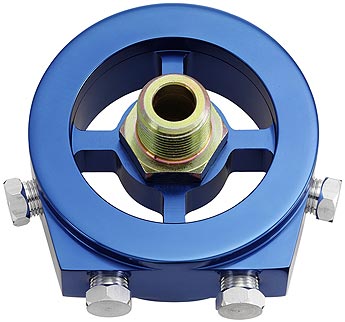

zur komfortablen Montage der Geber für Öldruck und Öltemperatur bietet sich dieser Adapter an:
- Ölfilteradapter 3/4 UNF 27,91 Euro
- Dichtung für Ölfilteradapter 3/4 UNF 3,50 Euro
- 2 x Kupferdichtung 1/8x27 NPTF 1,60 Euro
- VDO Voltmeter 8 - 16V 36,90 Euro
Summe 247,91 Euro ohne Versandkosten und Einbau
oder an Stelle des Voltmeter alternativ:
- VDO Außenthermometeranzeige inkl. Geber 109,- Euro
Summe 320,- Euro ohne Versandkosten und Einbau (alleTeile von EZT-Autoteile.de)

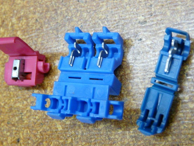

Hm, zur Kabelverbingung bieten sich sogenannte "Stromdiebe" bzw. Kabelschnellverbinder an.

Ich hasse Stromdiebe! :mad:
Die Dinger taugen nach meinem Dafürhalten nicht die Bohne! Der Kontakt ist meist wackelig, das originale Kabel wird geschwächt. Mir sind die Dinger zu anfällig. Klar, geht schnell, ist aber auch schnell kaputt.
Ich bevorzuge den Anschluß über Flachstecker.

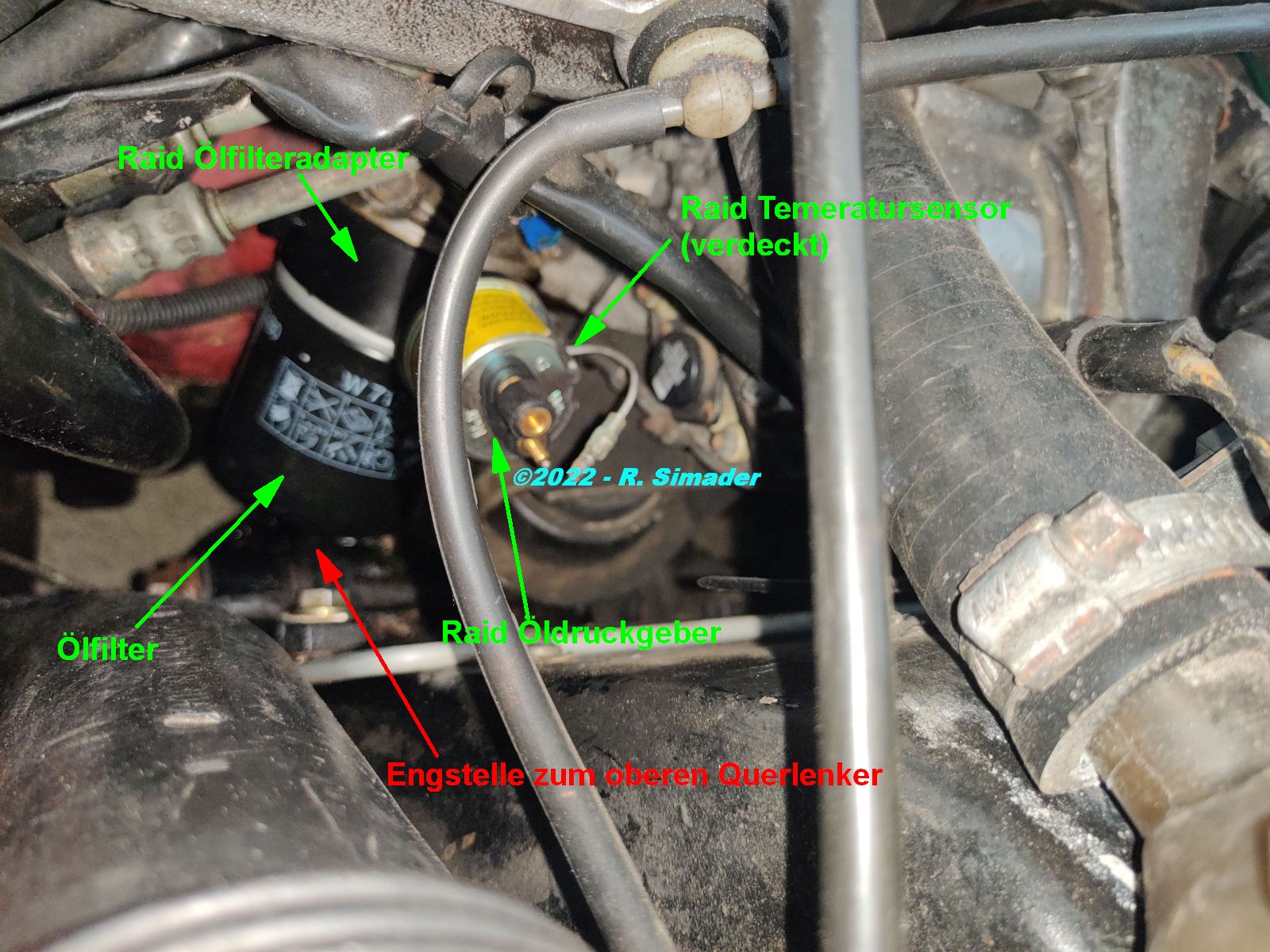

Ölfilteradapter als Option? Kläre vorher, ob der Platz reicht, es ist verhältnismäßig eng dort.
Geht auch einfacher am Ölfilter-Flansch:
Es gibt Adapterplatten, die man an zwischen Ölfilter und Flansch einbaut. Ist einfach eine Platte mit mehreren Gewindeausgängen für Geber. Vergleichbar mit den Platten für Ölkühleranschluß, die man nachträglich einbaut. Siehe Foto im Anhang als Beispiel.

Yep!
Und bei dieser Methode muß man schauen, ob der Filter nach Einbau des Flansches noch Platz zum Einbau hat, weil der Filter ja etwas in Richtung Seitenwand geneigt ist. Außerdem sitzt er in der Nähe des Motorlagers. Könnte auch sein, dass er anstößt wenn man beschleunigt, weil der Motor ja seitlich kippt.

... Kabelabzweiger sind Klasse und obendrein Zeit-Nervensparend !
(man muss nur wissen, dass es sie für unterschiedliche Kabelstärken gibt und muss es dann auch richtig machen !, dann wird kein org. Kabel geschwächt und anfällig ist auch nix )

Kann jeder machen wie er will. Ich vermeide sie wenn möglich. Und das es die Dinger auch für verschiedene Kabelquerschnitte gibt, ist mir bekannt.
Ich habe aber in Gebraucht-Fahrzeugen schon manche "Bastelei" mit den Dingern gefunden (von Vorbesitzeren, meistens "richtig" angewandt), da hat es dennoch Elektrik-Probleme gegeben, die ursächlich auf die "Stromdiebe" zurückzuführen waren... :rolleyes:

hallo gerd,
wie bitte macht man es richtig - vor dem hintergrund, dass der/die kabelquerschnitt(e) nicht geschwächt wird/werden?
meinem bisherigen verständnis nach fusst das prinzip der "stromdiebe" darauf, dass beim schliessen derer (meist ja quetschen) durchaus der/die kabelquerschnitt(e) geschwächt werden.
oder gibt es da noch andere "querschnittsschonende" varianten...???
Haben beide auf ihre art recht.
Der Leiter wird komprimiert und verletzt, was zu Soll-Bruchstellen führt.
Bei alten Fz waren die Querschnitte noch z. T. massiv überdimensioniert, so dass es je nach Einsatzzweck relativ unproblematisch war/ist.
Bei modernen Fz, wo im Kommastellenbereich auf die Kosten gedrückt wird, kann es je nach Strom zu Problemen führen. Für Instrumente noch tolerabel.
Sauberste Lösung separate Zuleitung und Absicherung auch im Falle eines Fehlers

Stellt sich mir natuerlich die Frage: wer hat so ein Ding in einem B202 turbo verbaut und kann berichten? Wenn's vom Einbauplatz her keine Probleme gibt, bestell ich noch heute. Die Oelschrauben-Variante ist fuer die Tonne...
@ Erik: wo kriegt man die Dinger?

Mein Beispiel-Bild habe ich von der BILTEMA-Homepage. Schwedisches "Kaufhaus" für Autoteile und Baumarkt. Dürfte es aber auch in Deutschland geben. Würde mich nicht wundern, wenn man sowas über Ebay oder bei einem "Tuning-Shop" bekommen könnte.
Ob das paßt, habe ich nicht ausprobiert, war nur eine Idee, weil ich das Teil kürzlich erst entdeckt habe. Da müßte man erstmal schauen, wieviel Luft vorhanden ist, damit nicht das passiert, was racinggreen schreibt.

Öltemperatur an der Ablass-Schraube ist weniger interessant weil dort ein "gemittelter" Wert anliegt.
Kurz hinter dem Lader oder ähnlich thermisch beanspruchten Stellen besser.
Am Filter ist so gesehen eine Option. Ob es passt? Keine Ahnung.
