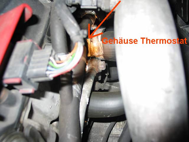

Kann mir bitte jemand mit einem Pfeil auf dem Foto einzeichnen, wo das Kühlerthermostat sitzt?
Für meinen 94er 9000 2,3 Turbo Automatik scheint es bei Skandix zwei Thermostate zu geben, eins mit 82 ein mit 89 Grad. Welches benötige ich?

Ja! .......
Schweiß Programm. Gebe den Mist jetzt zum 3. Mal ein!!!!:mad: :mad: :mad:
Gestern auch schon gepostet!
89°c
Aaaaahhhhrgg!! Wo ist der Anhang: Editversuch mit Anhang!
