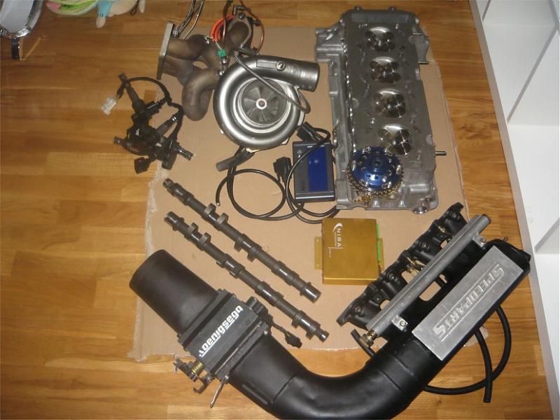

Ich weiß ja Jungs :biggrin: Ich war nur auf der Suche nach dem Begriff "Ladeluftkühler". Da stolperte ich durch Zufall darüber :wink:
Beim Stöbern gefunden:rolleyes:
dein nächstes prjekt konstantin??? :)
aber nur das bild, gell ?
da reicht kein tag zum einbau .. :rolleyes:
Nein
aber Interessant was manche so machen lassen.
Im Keller??
So was hätte Ich nicht im Keller liegen, die bessere Lagermöglichkeit währe im Motorraum:biggrin:

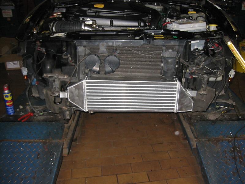

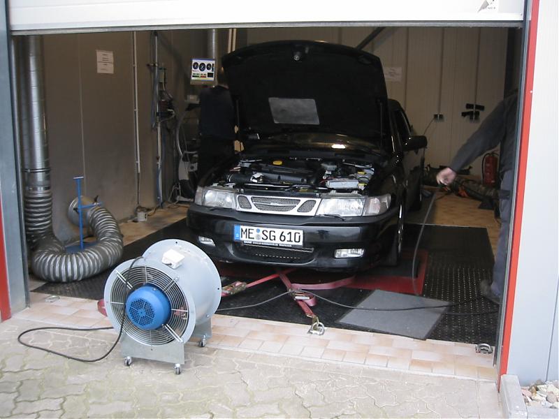

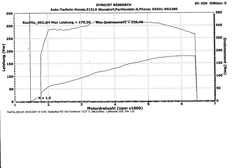

Gestern wurde der neue LLK und die 3" JT eingebaut.:biggrin:

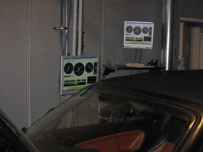

Einen Dyno haben wir danach auch noch gemacht!:frown:

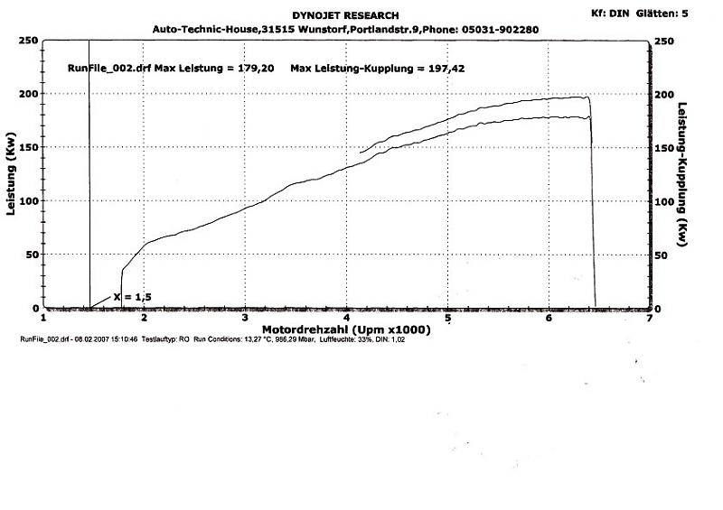

Laut Dyno kommt nur 197 KW und 320 Nm.
Ok ich wusste das die Software von Nordic, nicht die 290 PS und die 430 Nm bringen wird, aber es ist ein guter Anfang um die Software nächste Woche bei Nordic zu Optimieren.:smile:
Das kann nicht hinkommen, entspricht ja mehr oder weniger der Serie.
Kannst Du das Diagramm hier einstellen?
Naja - Serie? Oder wirft das Dyno die Radleistung und nicht die Kurbelwellenleistung aus?
Gruss,
Martin
Ja, liegt doch fast im Bereich der Serienstreuung.
Das Drehmoment ist vgl.weise gering, da gibts olle 900TU die Ähnliches bringen.
Das fragte Ich mich gestern auch Klaus.

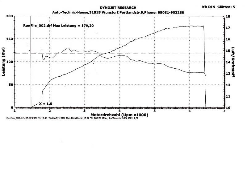

Hier die Dynos
Die Kupplung hat es ausgehalten und sie drehte auch nicht durch.
Aber wir haben 2 Test gemacht und bei den 2 kamen die gleiche werte raus.
