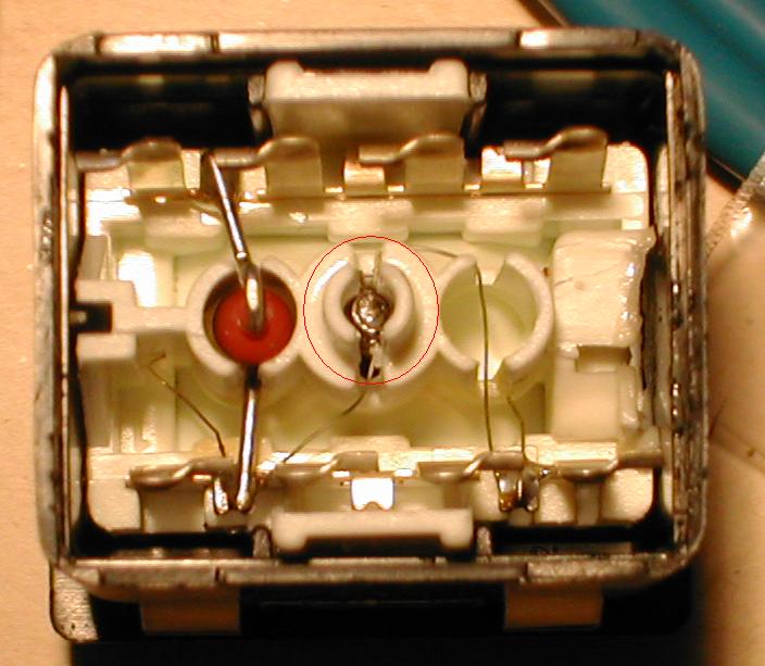

Also wenn man sich das Bild vom Offenen Schalter mal ansieht - also ich glaub nicht, das ich das Birnchen (roter Kreis) nach hinten raus bekomme..

...wieso sollst du das birnchen nicht nach hinten rausbekommen...??? beinchen nahe der lötstellen abschneiden und lampe vorsichtig nach hinten rausziehen...
Das Teil muß von hinten so zu öffnen sein, dass man auch von vorne dran kommt. Muß ich den Schei... jetzt auseinanderbauen und eine Photostory machen`?:biggrin: :biggrin: :biggrin:
Also das Birnchen geht auf keinen Fall nach hinten raus. Die Kappe geht nur unter Verlusten runter - allerdings bekommt man ohne "Kappe runter" das Teil nicht mehr zusammengebaut, da die Kontakte nach Aussen drücken, und nicht über die Plättchen drüber zu bringen sind. Hab die Kappe runtergebracht, indem ich die beiden sichtbaren Nasen angeschrägt habe mit einem Schraubenzieher, sodaß die Laschen darüber rutschen können. Es gibt allerdings noch 2 Nasen, die man nicht sieht - die sind mir abgebrochen. Hab dann als Ersatzbirne eine Glassockellampe 1,2 Watt eingebaut - Kontaktdrähte mit etwas Lackdraht verlängert - Paßt hervorragend in die Öffnung - besser sogar als die Original Birne ohne Sockel. Lackdraht dann an den Kontakten angelötet. Dann den unterteil mit dem Weißen Teil und der Schaltmechanik zusammengebaut - nur so kann man die Kontakte einzeln nach innen drücken, damit diese über die Kontaktplatten rutschen. Dann das Ganze im Zusammengedrückten Zustand wieder in die Aussenhülle eingebaut - das ist der most Tricky Teil daran. Nach Funtionstest dann wieder die Kappe draufgesteckt - die hält zwar nun nicht mehr so bombenfest die vorher (Klar 2 Laschen ausgebrochen, 2 abgerundet), aber es hält soviel, das einem der Knopf bei normalem Gebrauch nicht entgegenkommt.
