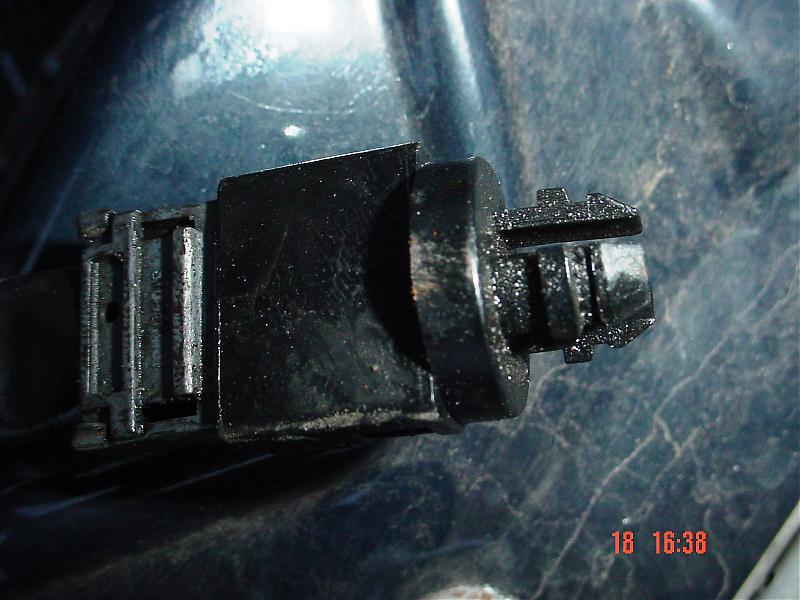

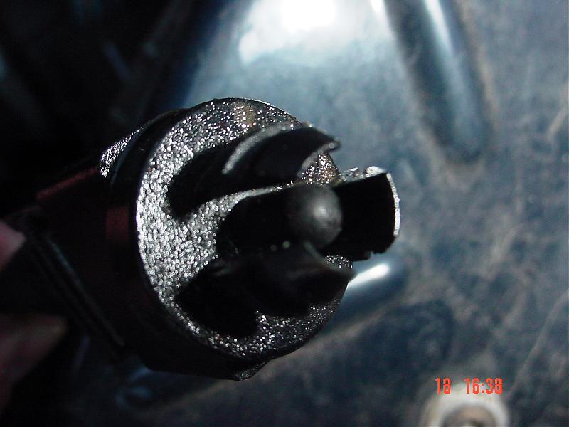

Bin bei der Durchstöberung meines Motorraums auf ein Kabel gestossen. An diesem habe ich ganz langsam gezogen ( kein Wiederstand von Seiten des Kabels ) und zum Vorschein kam das Ding auf den Bildern !
Aber : Wat is dat ?
Wo hast das denn gefunden?
Schaut etwas wie der Temperatursensor unter der Stossstange aus.
Aber man könnte es sicher genau sagen, wenn man sich die Teilenummer darauf anschaut..
viele Grüße
Ist der Temperatursensor. Ist normalerweise an einem Blech unter dem Stoßfänger befestigt (im linken Bereich).
Andi
ja....ist definitiv der temperatur-sensor....
bei mir ebenfalls in der stossstange verbaut....
sieht eher aus wie Kühlwasserablass schraube aber wenn ein _Kabel dran war?
ist aber wirklich am definitivsten :cool: der temperatursensor!
wo gehört der eigentlich standardmäßig hin? bei mir war der nämlich ab kauf mit einem kabelbinder festgemacht...
Ist normalerweise an einem Blech im linken Bereich im vorderen Stoßfänger befestigt.
Das Blech ist ein "U", das mit dem einen Schenkel an den Stoßfänger angeschraubt ist, in dem anderen Schenkel ist ein Loch, da wird der Sensor eingeschnappt. (sieht man auch am Bild des Sensors).
hier ist ein Bild des Blechs:
http://saab-cars.de/showpost.php?p=100496&postcount=23
Bei 9000ern mit Nebellichtern nicht, da sitzt der auch auf diesem Blech aber etwas weiter innen verbaut....
