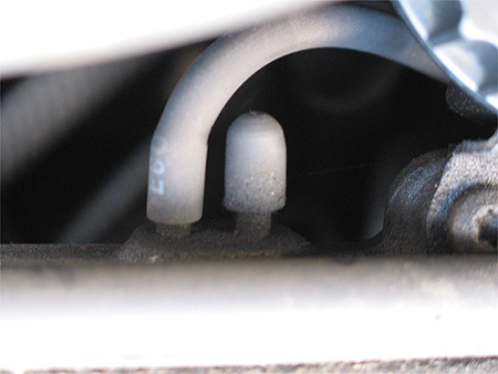

Wie schon gesagt, es gibt nur dumme Antworten. Wenn du unbedingt ne analoge Anzeige zusätzlich willst, ist das kein Problem. An deiner Ansaugbrücke (das silbermetallische Dingen hinter der Zündkassette, siehe Detailfoto) hast du einen Nippel frei, da steckt zurzeit vermutlich ne Kappe drauf. Die entfernen, 4mm Unterdruckschlauch draufstecken, Schlauch verlegen, z.B. durchs Handschuhfach und das andere Ende an die Anzeige. Fertig. Schau auch mal hier, da findest du vielleicht noch ne Info: http://www.saab-cars.de/showthread.php?t=2915.
