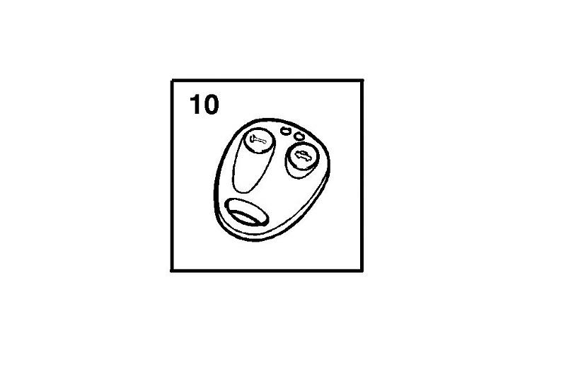

Moin,
also beim 900/II gabe es keinen Transponder im Schlüssel für die Wegfahrsperre, die wurde ab Mj. 96, sereinmässig mit der Fernbedienung der Alarmanlage & ZV mit aktiviert/deaktiviert. Die Fernbedienung sieht so aus (s.u.), alles andere sind Nachrüstlösungen aus dem Zubehör.
