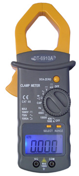

ich hab ja das gleiche Problem und hab mir diese Zange zugelegt..
ich denke mal die ist geeignet zum Suchen solcher Fehlerströme,oder?
irgendwie komme ich damit aber noch nicht richtig klar :redface:

Und womit genau kommst Du nicht klar?
