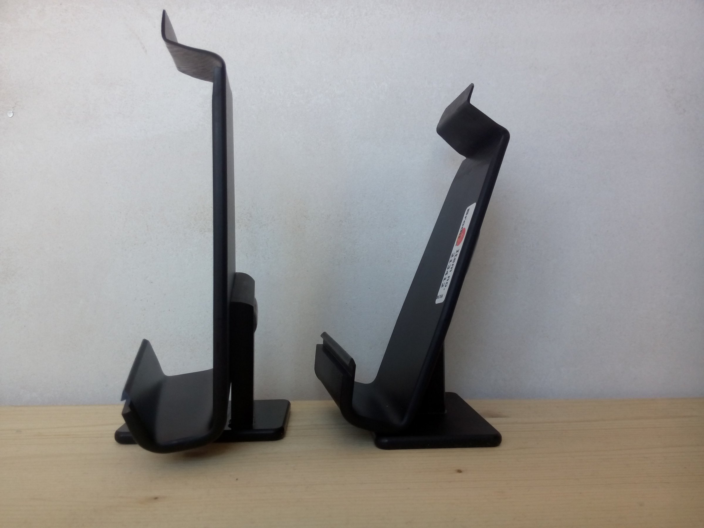

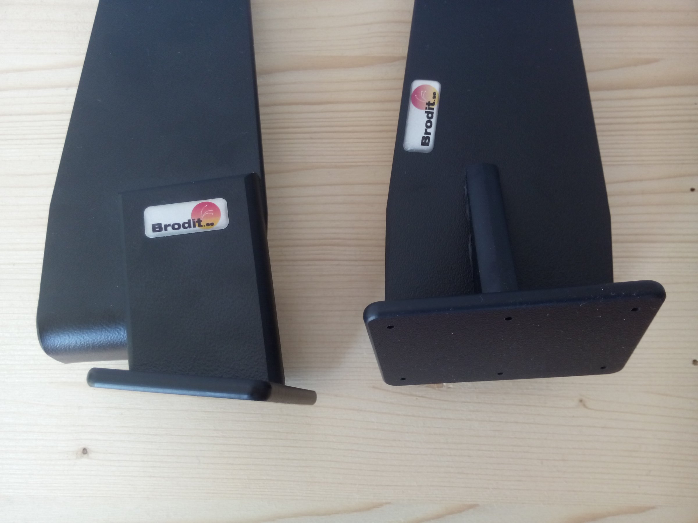

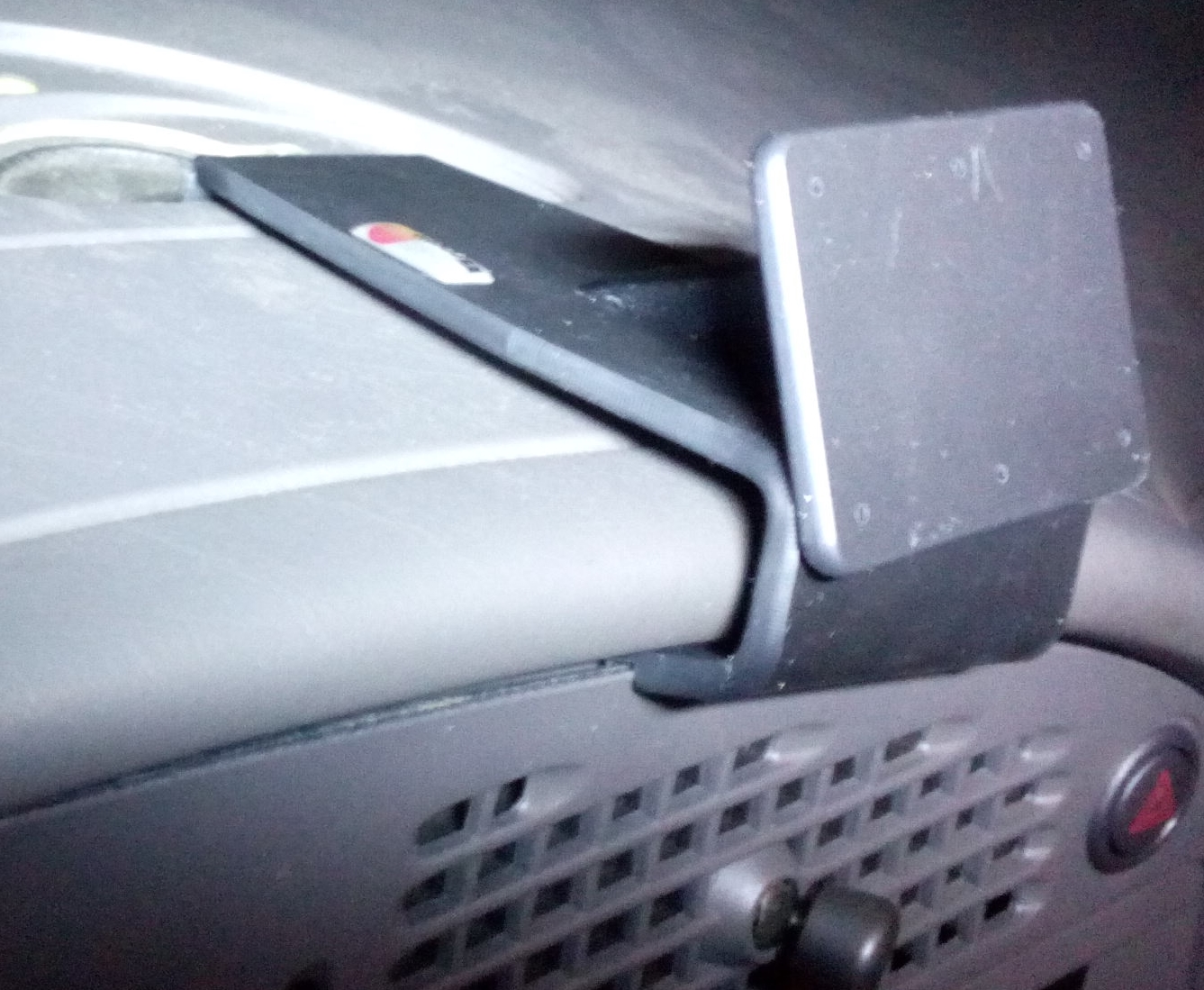

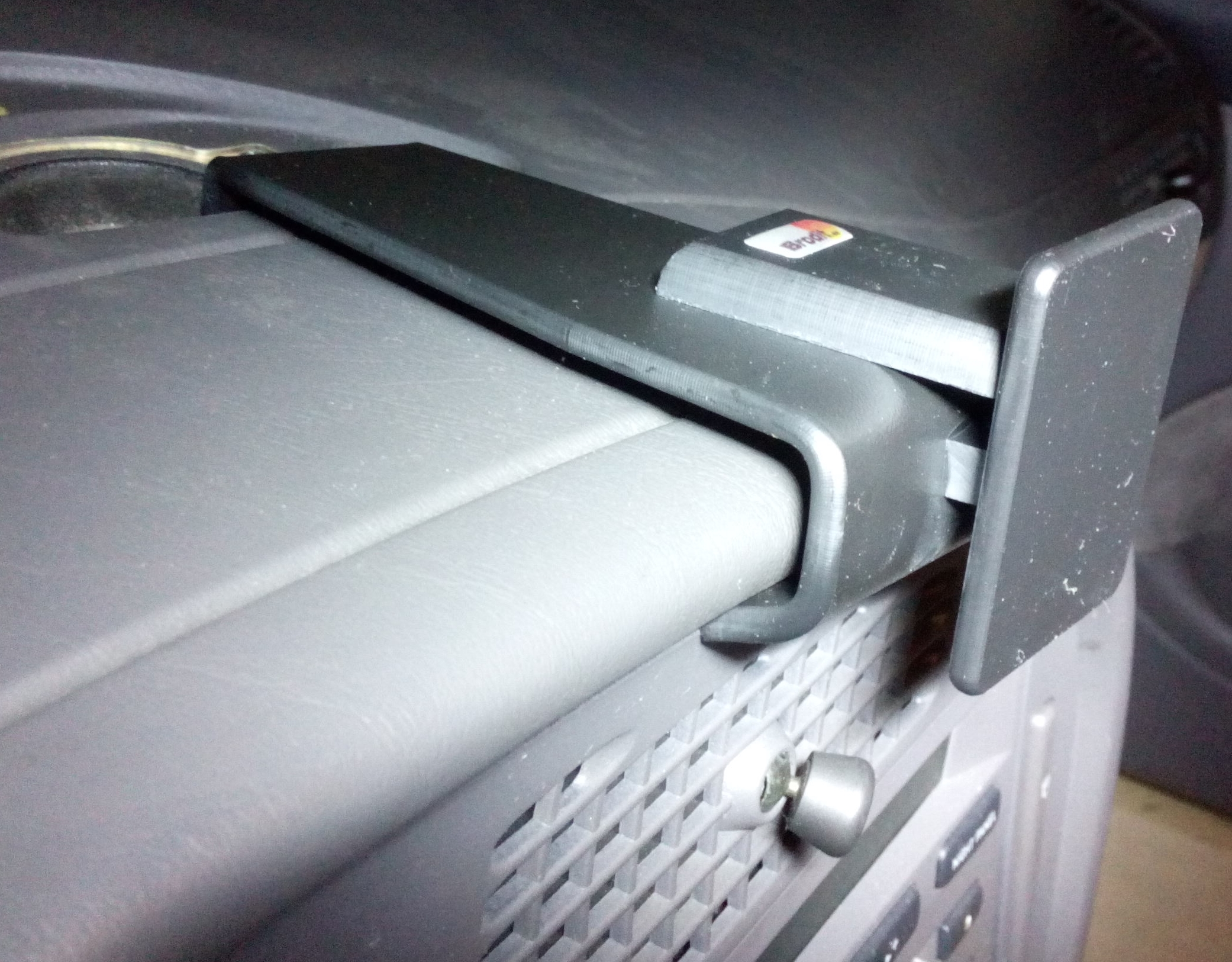

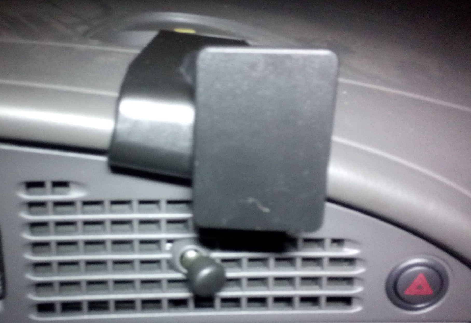

Von Brodit gibt es für den 9-5 zwei sehr stabile Halter, die eigentlich für Taxameter ausgelegt sind.
Werde einen von beiden nehmen, weil mir die stabiler aussehen als die U-Bügel-förmigen Halter, die - so meine Befürchtung - mit der Zeit auch die Holzarmaturen beschädigen würden.
Artikelnummer der Brodithalterungen:
A) 213412 (Bild 1&2)
B) 213449 (Bild 3&4)
Beide werden unter dem Rand des mittleren frontalen Lautsprechers verschraubt und der Halter liegt somit auf dem Armaturenbrettdeckel auf und zieht nicht an den Armaturen.
Zwischen den beiden Haltern gibt es (minimale) Unterschiede, die mir im Vorfeld der brodit-support leider nicht verraten hat.
Hoffe, man sieht auf den Bildern die Unterschiede (Bild 5 & 6): Befestigung ist unterschiedlich und ebenfalls die Orientierung der Platte, auf der dann der gerätespezifische Halter geschraubt wird.
Oder doch den U-Bügel nehmen (http://www.brodit.se/product.html?id=853039&pn=prod&brand=Saab&model=9-5&year=2001) und falls dann doch mal das 7"-Tablett ran soll, kann man immer noch schnell den Taxameter-Halter nehmen?!

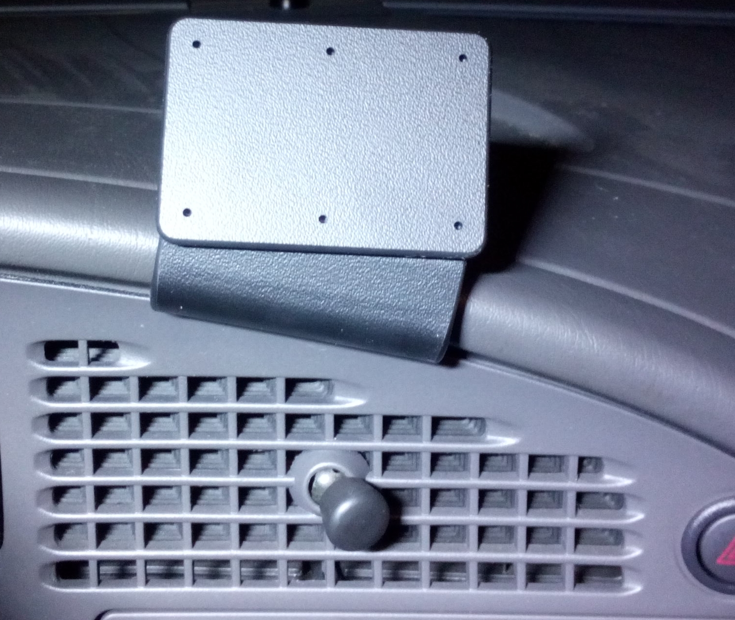

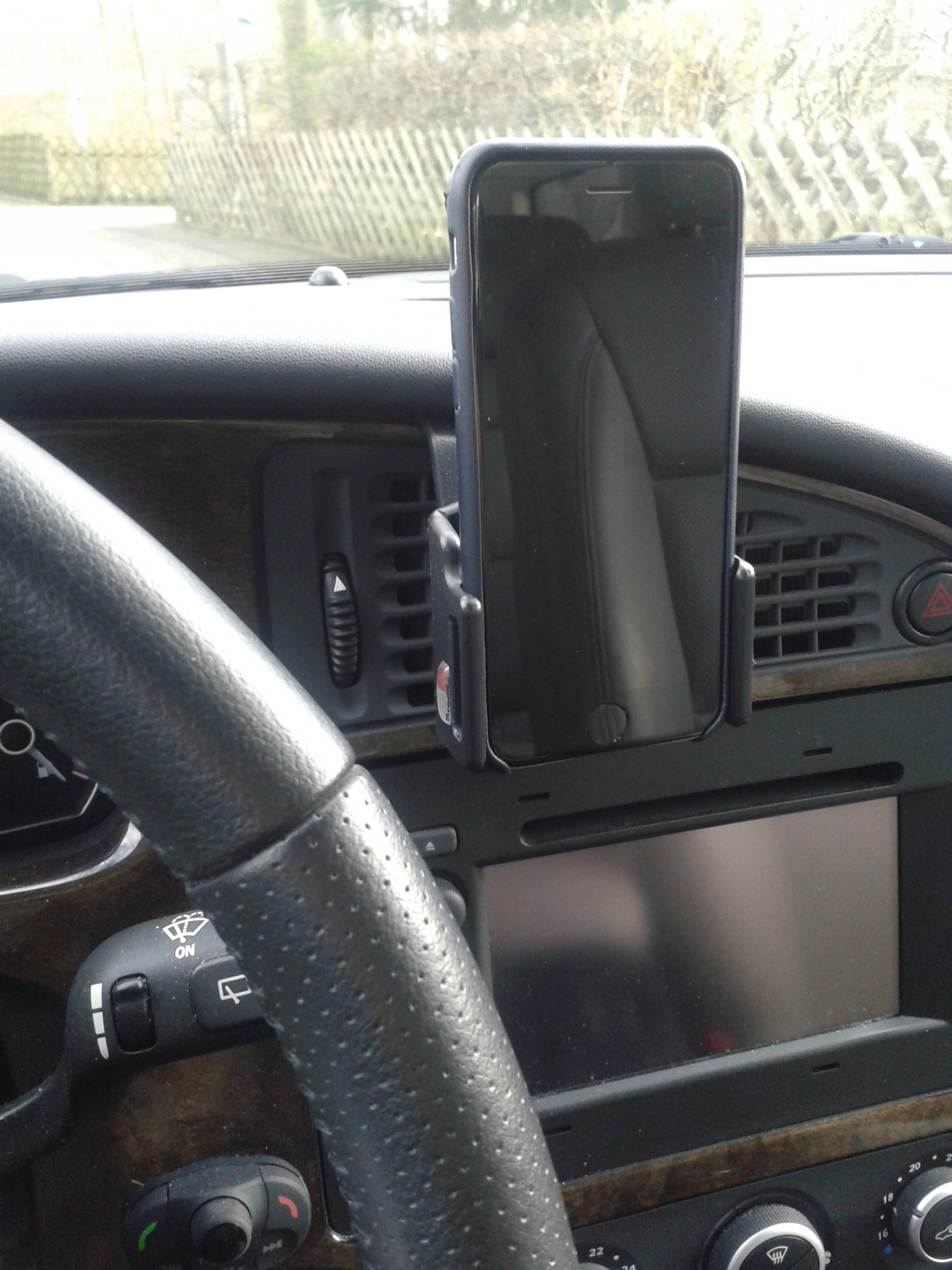

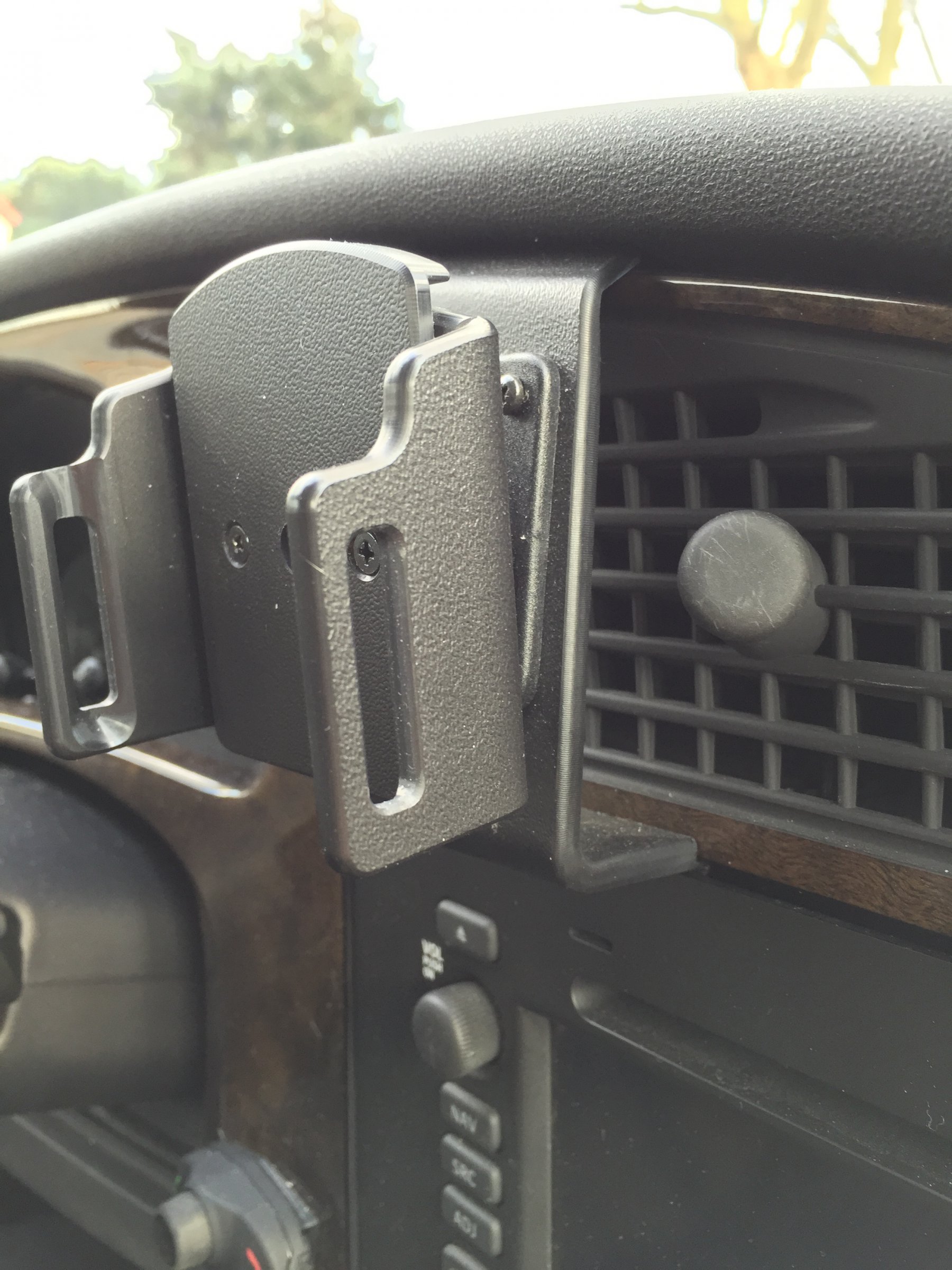

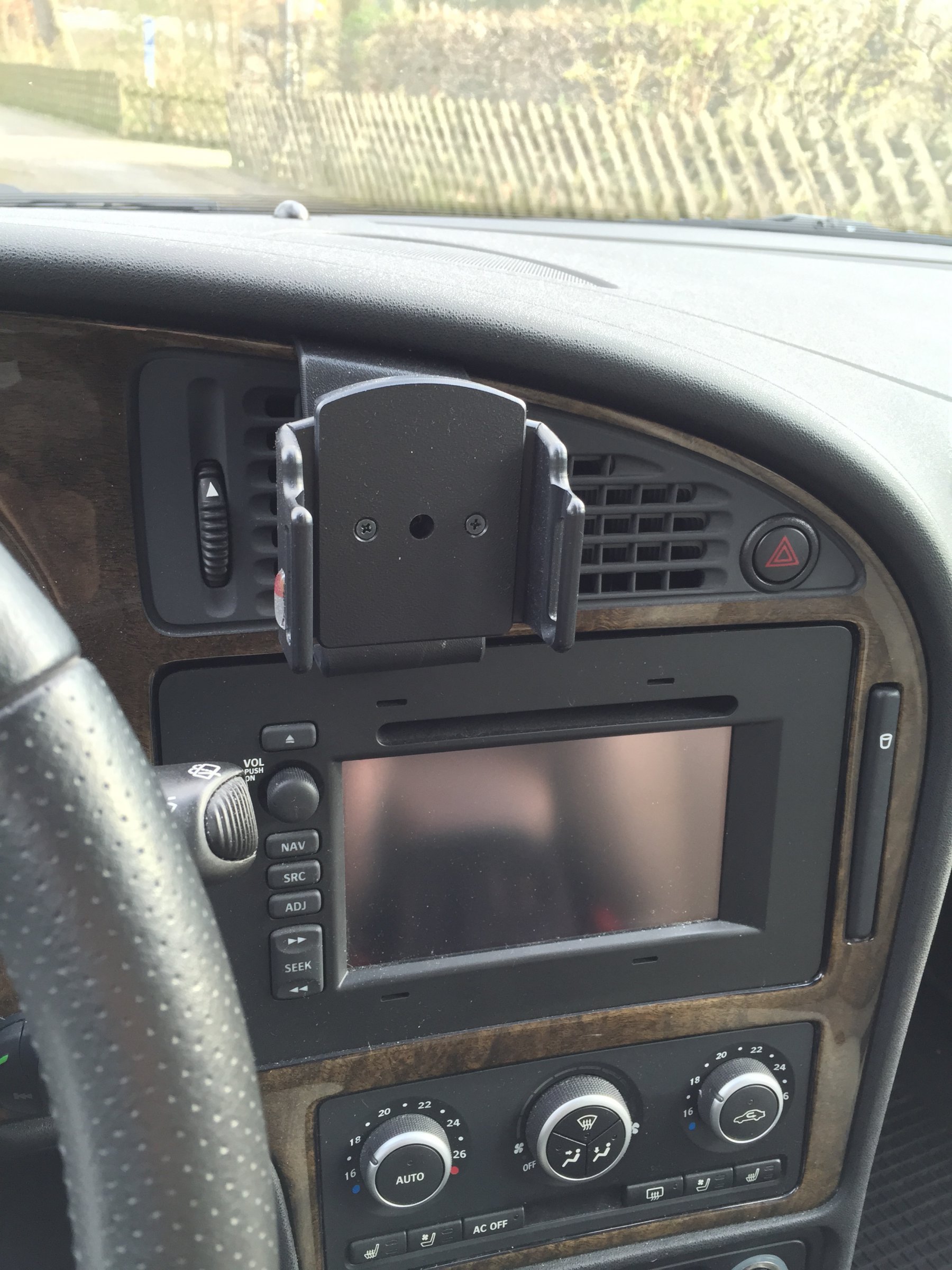

Die Brodithalterung benutze ich schon seit einigen Jahren im mittleren Lüftungsgitter, sowohl früher im 9000er als auch im 9-3er und jetzt im 9-5er. Sitzt alles tadellos ohne zu klappern oder zu wackeln. Das Handy ist nicht zu hoch und nicht zu tief angeordnet, man hat es gut im Blickfeld. Ich finde die Halterung einfach klasse und wüsste keine, der ich den Vorzug geben würde. Ist zwar preislich kein Schnäppchen (komplett: PKW-Basishalter plus Aufsatz fürs jeweilige Handy ca. 50 Euro), dürfte aber eine recht lange Lebensdauer haben.
IMG_1846_2.thumb.jpg.4129d2d2fbb3b3ece52433c790323931.jpg IMG_1847.thumb.jpg.cea389bf0be6513f5ba618899a8b4577.jpg 20150406_180937.thumb.jpg.83788e05b82548ba61350960ded9c092.jpg
Habe die gleiche Halterung wie horado und bin _im Prinzip_ damit zufrieden. Das Handy ist dadurch hoch genug platziert, um zuverlässig GPS-Signale zu empfangen. Ob es zu Verformungen kommt, kann ich nicht sagen, zumal ich nicht vorhabe, die wieder abzubauen.. Allerdings ist es ein ziemlicher Kabelverhau. Ein Ladekabel führt von der Steckdose nach oben zum Handy, ein weiteres verwende ich, um den Kopfhörerausgang mittels eines Splitter mit einem Mikrophon, dass ich in den Instrumenteinsatz getaped habe, und mit dem Aux-Eingang des Radios zu verbinden. Trotz Versuchen, diese Kabel mit Tesaband in schwarz anzukleben, sieht es nicht gut aus. Eigentlich müsste man zumindest das Stromversorgungskabel hinter dem Armaturenbrett entlang führen und vorzugsweise mit dem 12V-Anschluss für die klassischen Handyhalterungen verbinden, die auch hinter der Verkleidung sein sollten.
Leider scheint der Aux-Eingang und Kabelverbindung die einzige Möglichkeit, wirkliche alle ausgebenen Töne des Geräts auf das Radio zu bringen.
Da ich mir eine Parrot-Freisprechanlage vom FSH habe einbauen lassen, die recht gut ihren Dienst tut (Bluetoothverbindung), brauche ich gelegentlich nur ein Ladekabel vom iPhone zum Zigarettenanzünder. Also hält sich bei mir der Kabelsalat in engen Grenzen. Ich verwende ein Spiralkabel in schwarz, was dadurch kaum auffällt.
Musik vom iPhone kann entweder über Bluetooth oder über einen Kabelanschluss, der von der Parrotelektronik ins Handschuhfach verlegt wurde, abgespielt werden.

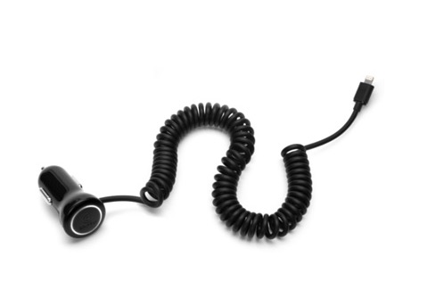

Beeinflusst dein Handyladekabel den Radioempfang?
Ich hab so ein Mini-Teil mit zwei USB-Buchsen. Wenn ich das Teil eingesteckt habe, bekomme ich schwache Sender nur verrauscht rein. Sobald ich es rausziehe, ist der Empfang einwandfrei.
Suche jetzt einen anderen Ladeadapter.
Oder in Zukunft vlt. den hinteren Zigarettenanzünder nutzen ?!?
[mention=1673]el-se[/mention]
Bisher hatte ich keinerlei Beeinträchtigung des Radioempfangs. Allerdings ist das Ladekabel ein Zubehörteil direkt von Apple. Aber ich hatte bei einem iPhone 4S auch keine Probleme, obwohl ich ein Ladekabel für einen Zigarettenanzünderstecker mit USB-Anschluss von einem anderen Anbieter benutzt habe.
