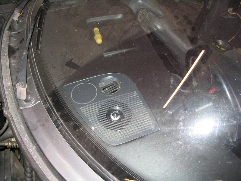

das gleiche problem hatte ich bei beinem cabrio auch. da es kein 2-wege system von canton mehr gibt im 10er bereich mußte ich auch auf das koax system zurückgreifen. beim einbau stand ich dann auch vor dem problem. vor allem ist die rechte seite nicht gleich wie die linke seite :-( . ich weiß nicht mehr ob es rechts oder links war habe die lautsprecher jedenfalls nicht untergebracht weil es in der tiefe einfach nicht gepaßt hat. habe mich dann zu der lösung siehe bild entschlossen. am anfang hatte ich so meine zweifel aber es ist doch ganz ansehnlich geworden.
ist nicht dein ernst oder :confused:
doch :-)
Na wieso denn nicht? Sieht doch gut gemacht aus und nicht einfach nur lieblos rausgeschnippelt.....
also rausschnibbeln würd ich da auch nichts..
ich hab ja sogar überlegt den schönen, braunen, originalen, runden Staubschutz auf den Boxen liegen zu lassen :biggrin:
doch :-)
Dreckfänger, oder ?

nicht wirklich wenn sonst dieses normale schwarze sieb drunterhängt verdreckt es genauso staubsauger mit pinseldüse und ruck zuck wieder sauber

anders geht es leider nicht. ich weiß nicht was du für ein koax system bei dir verbaut hast. aber mit dem canton ist es nicht anders möglich. die originalen plastik pinöckel zur befestigung der lautsprecher ist ca 10mm lang. für die canton lautsprecher muß man aber 15-19mm tiefer damit sie nicht mit dem hochtöner gegen die platikabdeckung stoßen. was will ich dann mit u-scheiben unterlegen? dann bleibt wirklich nur noch die lösung mit einem distanzring. dann ist aber wieder das nächste problem. (wozu schaffe ich ein ein cantonsystem an. canton bietet wie jeder weiß eine sehr schönes klangbild wenn es um den hochton geht. im bass bereich ist es noch ok tiefbass absolut zu vergessen. da ich jemand bin der gerne einen knackigen schnellen tiefen bass hört und dazu klare höhen und einen sauberen mittel bassbereich......... deswegen kommt bei mir canton zum einsatz vorne im cabrio 10er koax hinten 16er zweiwege system mit alu kalotten und im kofferraum aktiv subwoofer von blaupunkt dieser ist baugleich mit dem von canton dieser hat nur keinen teppich auf dem gehäuse sondern alu und holz einfach robuster)
mußte jetzt ein wenig ausholen bzg. der distanzringe :-)
baue ich das system mit den ringen ein komme ich so tief ins amaturembrett rein das ich eigentlich auch wieder die alten originalen papiekalotten von saab einbauen kann weil das system dann genauso scheiße klingt oder ich werfe die lautsprecher einfach ins amaturenbrett rein. das kommt dann dem klang gleich. also muß man sich entscheiden was man macht will man einen ordentlichen klang haben (wozu man ja eigentlich die lautsprecher gekauft hat) oder eine unberührte plastik abdeckung. wie ich mich entschieden habe sieht man.
