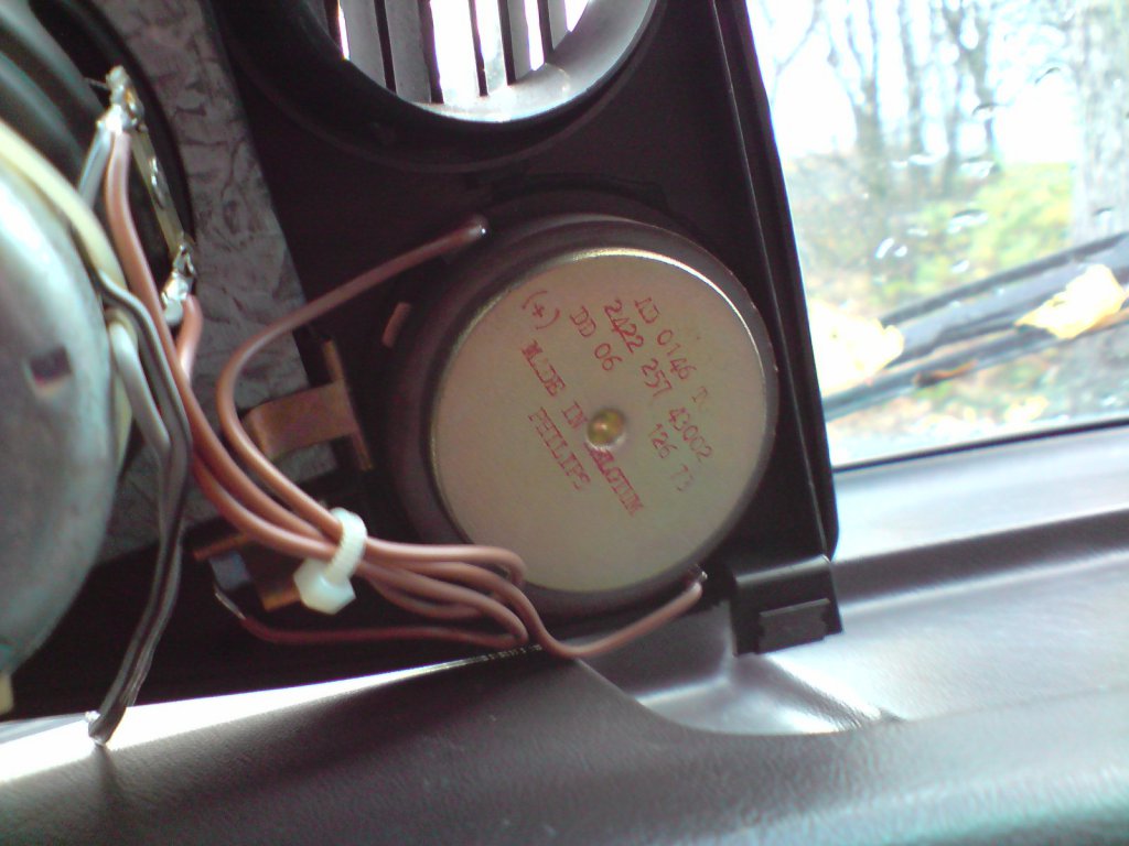

Ich hab im Amaturenbrett die 2-teiligen. Einer der Hochtöner löst sich nun aus seiner Befestigung ? Bevor ich das auseinandernehme... hat jemand ne Ahnung wie das befestigt ist ?

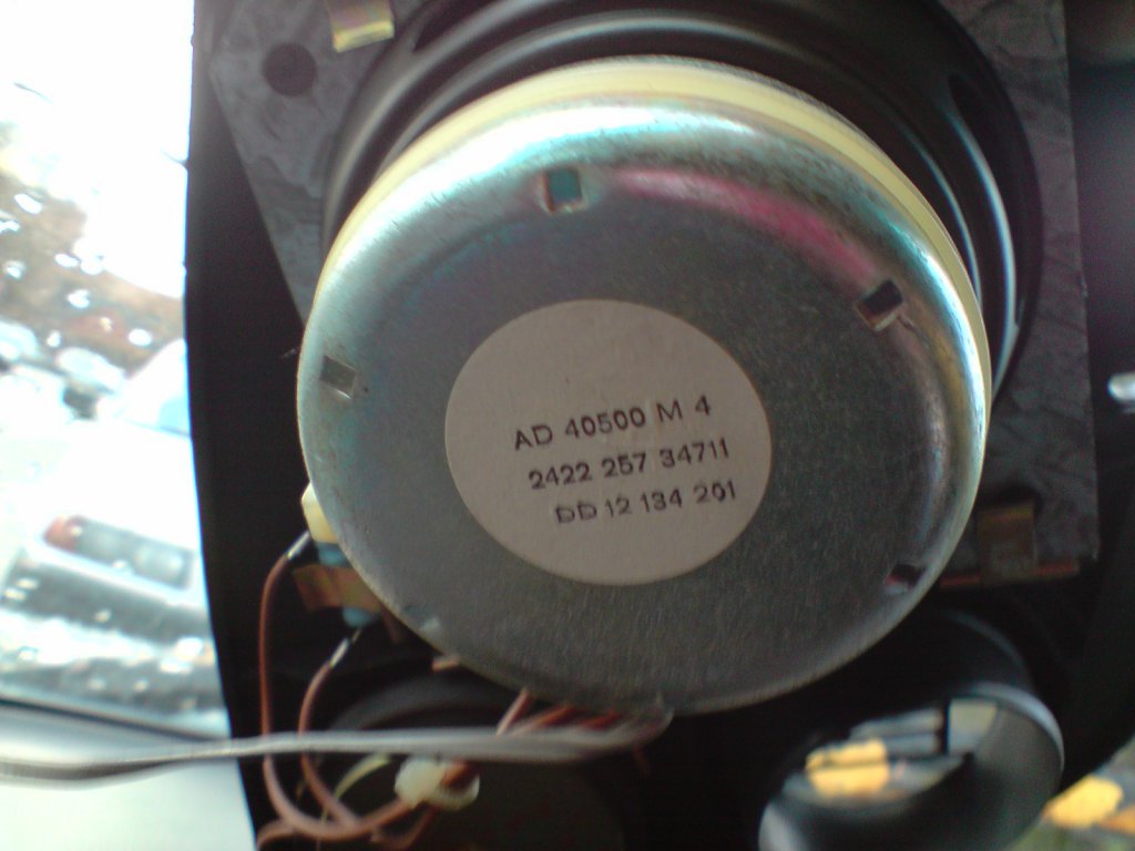

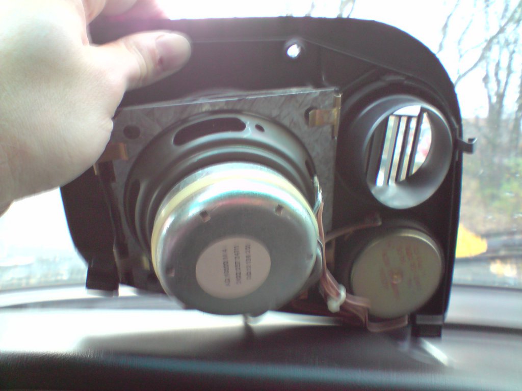

ich packe es mal in diesen Beitrag mit rein ... wer sich für Bilder der Kombi aus originalen (wahrscheinlich) HT und MTT im 900 Ier CC interessiert ... bitte.
Entgegen der teilweise hier im Forum geäußerten Meinung ist die Qualität bei intakten Sicken der jeweiligen Chassis durchaus alltagstauglich. Für höhere Lautstärken bei Musik mit tiefen Frequenzen empfiehlt sich aber auf jeden Fall ein (kleiner) Subwoofer, der dieses Jahr auch noch seinen Platz bei mir finden wird.

Der Hochtöner löst sich komplett, also mit Plastikgedöns? Das ist meines Wissens nur geklebt.
