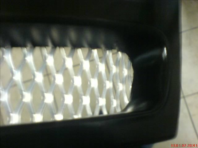

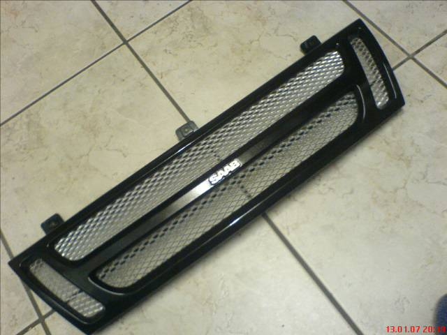

Habe gerade mein neuen Kühlergrill fertig gemacht!
Zuerst Danke ich SAAB900TURBO16* da er für mich einen Chromlosen Grill besorgen konnte!
1. entfernte ich das innere Teil des Grills
2. spachtelte ich die verbliebenen Löcher wo entstanden sind
(siehe Detailfoto)
3. schleifen und nochmals schleifen
4. Schwarz malen
5. 10 Schichten Klarlack
6. Gitter zurecht schneiden und einpassen
7. Gitter mit Heissleim ankleben, fertig!
Ich wollte eigentlich den Grill in Le Mansblau spritzen, aber anscheinend ist es den Lackierern in der Schweiz verboten Farbe an Private abzugeben, darum habe ich ihn mit Schwarzer Farbe vom Baumarkt lackiert!
Wenn mir der Grill nicht mehr gefällt, kann ich ihn innert Minuten wieder gegenden Orginalen Chrom Grill austauschen

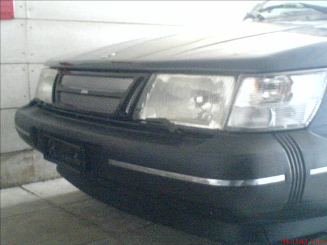

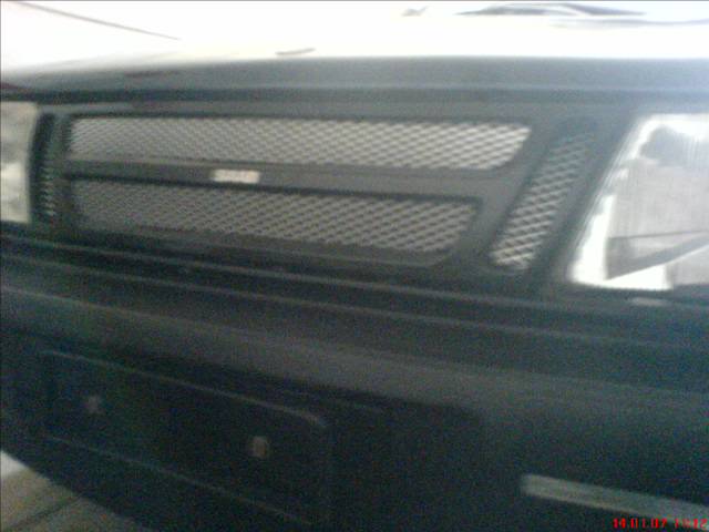

und sobald der Grill ganz montiert ist,mache ich ein komplettfoto vonj der Front meines Cabi!
Es ist VLLBRACHT!!!!!!!!!!!!!!!!!!!!!
Er ist fertig, als Zapfen für die untere Stosstangen befestigung habe ich einfach Schrauben in der gleichen dicke mit Heissleim eingeklebt, da ja die Orginalen Stöpsel am inneren Grillteil sind und die jetzt nicht mehr vorhanden waren!
Habe leider keine Fotos draussen machen können weil wegen dem Winter keine Batterie montiert ist und sowieso regnet es bei uns ein wenig!
Sorry für die schlechte Bild qualität in der Garage!

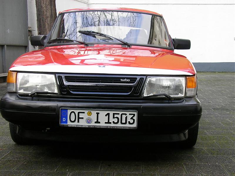

nur mit dem unterschied das du deinen grill vorher nicht geschliffen hast oder hast du versucht den lack mit dem heißluftfön zu trocknen? links neben dem saab schriftzug sind ja tausende blasen
mgz
jeder wie er will, aber mir gefällt die Grillversion mit Blasen immer noch besser als die mit dem Recyclingzaun.
Ja das mit den Blasen hat mich auch gewundert hab das teil 3 mal lackiert aber trotz anrauen und schleifen mit nasspapier ist er so geworden selbst als ich Ihn mit Abbeizer behandelt habe.könnte mir denken wo ich das hier lese das das an dem Chrom liegen kann weiss ich aber nicht.
@superäro:
Vor dem Lackieren Schleifen, mit Silikonentfener (Lackierbedarf) entfetten und mit passendem Material Grundieren .
....und bitte schraube als nächsten Restaurierungschritt mal die Nummerschilder gerade dran....
Ich denke schon dass es am Chrom liegt, deswegen habe ich ja auch einen ohne Chrom genommen, die sind genau gleich aufgebaut, und schleifen muss man(n) auch nicht so viel!
@superäro:
das hab ich gemacht Klaus aber das leidige ergebnis siehst du ja vielleicht bring ich das ding mal rüber bei uns zum lackierer.
Ich glaube nicht das es am Chrom liegt. Wenn der ordentlich geschliffen ist, sollte es da keine Probleme geben.
