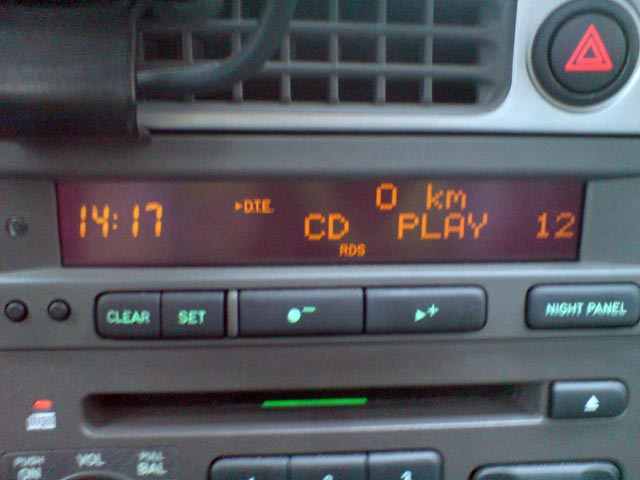

Ich hänge mich hier auch mal ran, bei mir ist das Verhalten der Tankanzeige in letzter Zeit auch sehr merkwürdig aber doch anders als die von den Kollegen hier beschrieben.
Nach dem Tanken bleibt die Anzeige da wo sie vorher war und auch die Reichweitenanziege ändert sich nicht. Ab und zu kann ich die Anzeige durch erneuten Motorstart sofort nach oben zwingen. Aber der aktuelle Ablauf ist zur Zeit immer der Selbe.
Während der Fahrt nach dem Tanken kommt die Nadel ganz langsam hoch und auch die Restreichweite steigert sich Kilometer für Kilometer bis dann nach 15-15 Minuten die Nadel oben angekommen ist und somit auch die Restreichweite wieder bei 500-600 Km liegt.
Irgendwie sieht das wie ein elektronisches Problem aus, nicht nach Schwallblech oder Schwimmer.
