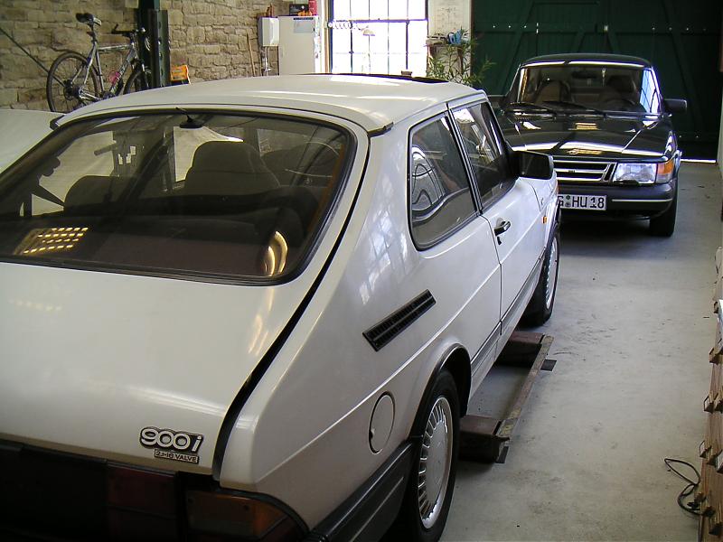

Lass und doch mal Bilder Deiner Autos sehen :smile:

@Axel - wenn morgen die Sonne scheint mach ich mal ein Bild in der Garage - ich hoffe nur es hier auch reinzubekommen.

ich hoffe das mit dem angehängten Bild klappt...
wunderbar! für einen anfang nicht schlecht :rolleyes:
meinst du die Autos oder das ich es geschafft habe ein Bild einzustellen ;-o
...sorry das ich dich zum Axel gemacht habe
namen mit a und x gibt's ja nicht so viele.... aleksander .. ;)
