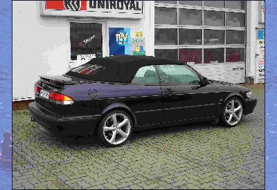

Die Heckklappen passen sehr wohl. Allerdings ist es nicht dem dem Austausch der Heckklappe getan. Du benötigst für den Umbau auf die "9-3 I Optik" am 900ll, die Heckklappe, die Rückleuchten komplette, alle 4 Teile und die Plastikkappen unter den Rückleuchten.
Hier mal ein Bild eines 900ll Cabrio mit 9-3 I Heck....Hallo Stephan :wink: Ach, ob Cabrio oder 3/5-Türer, der Umbau geht bei allen Modellen :smile:

He He :smile: Das ist nicht mein Cabrio. Würde nie die wunderschöne 900ll-Heckpartie gegen die vom 9-3 I tauschen. Ist aber eh Geschmackssache :wink:
In dem Fall musst du Stephan (aero270) und nicht Stefan (stefan24V) fragen. Ist schon verwirrend mit diesen vielen Ste-F/PH-ans hier :smile:
