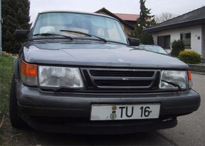

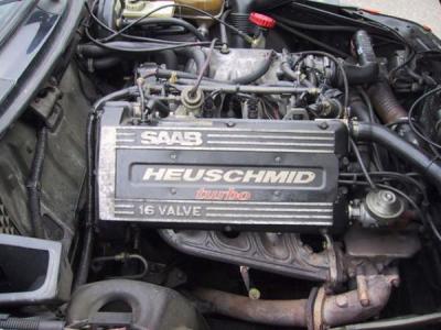

Vorab kann ich mich nur wiederholen (hey, Erik... :) ), ein HS-Fan war/bin ich nicht und Anfang letzten Jahres nur zufällig an meinen geraten:
Saab 900TU16S, 7/88, HS5, 143 kW (Kat-Version)
HS-Kopf
HS-LLK
HS-APC
HS-Fahrwerk
lange Getriebeübersetzung
Irgendwann mehr, sobald ich entschieden habe was ich damit mache.
Hallo klaus,
immerhin, ein standesgemäßes Nummernschild hatte der Wagen ja ;)
Ich habe noch eine Frage zur "langen Übersetzung": ist der 8er-Primärantrieb verbaut? Oder/und hast du zufällig die Reifengröße 205/60 R15 eingetragen?
