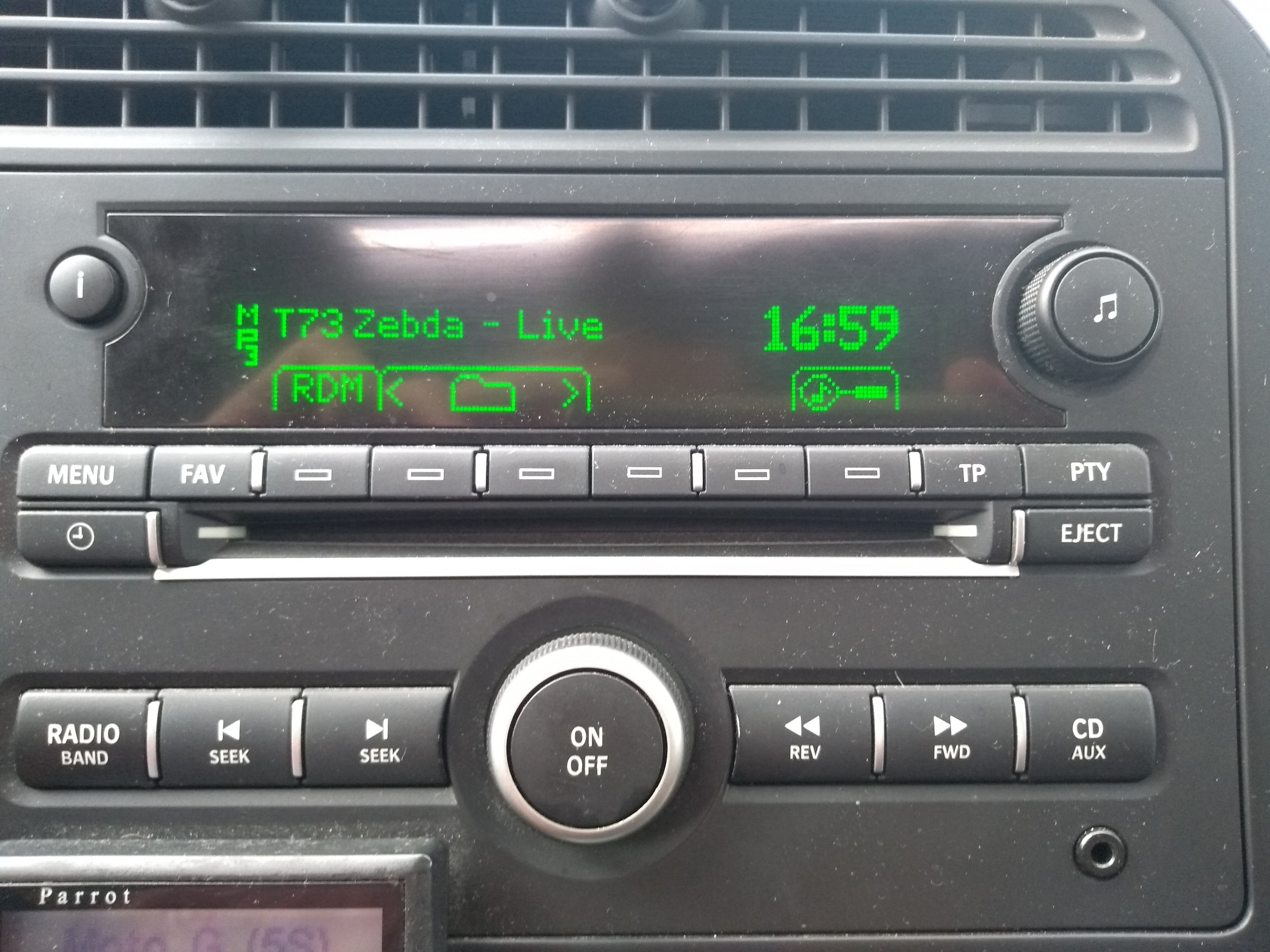

Damit das hier nicht einfach so stehen bleibt...Nikki erzählt hier mal wieder ausgemachten Schwachsinn, wie immer eigentlich.
Die nicht vorhandene mp3 Funktion sieht "im Betrieb" so aus:
mit Navi geht natürlich auch:
Ich kenne auch keine Audio CD auf der man 75 Stücke von im Schnitt 3:30min speichern kann und dann noch massig Platz hat.
[ATTACH=full]164092[/ATTACH]
[ATTACH=full]164093[/ATTACH]
