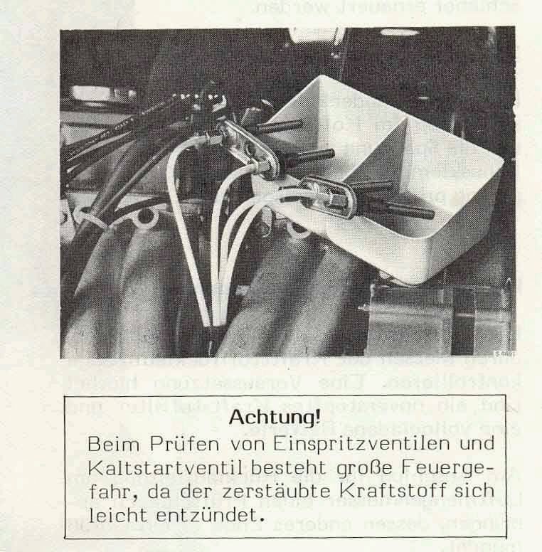

<DIV><STRONG><FONT face=Arial>1. Die zwei Inbusshalteschrauben herausschrauben, alle 4 Einspritzventile lt. Foto herausziehen und lose in ein Metallgefäss hängen.</FONT></STRONG></DIV>

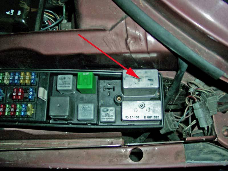

<br><br> <DIV><STRONG><FONT face=Arial>2. Benzinpumptenrelais herausziehen
siehe Foto:</FONT></STRONG></DIV>
<DIV><IMG alt="" hspace=0 src="http://www.saab-cars.de/attachment.php?attachmentid=9483&d=1170316531" align=baseline border=0></DIV>

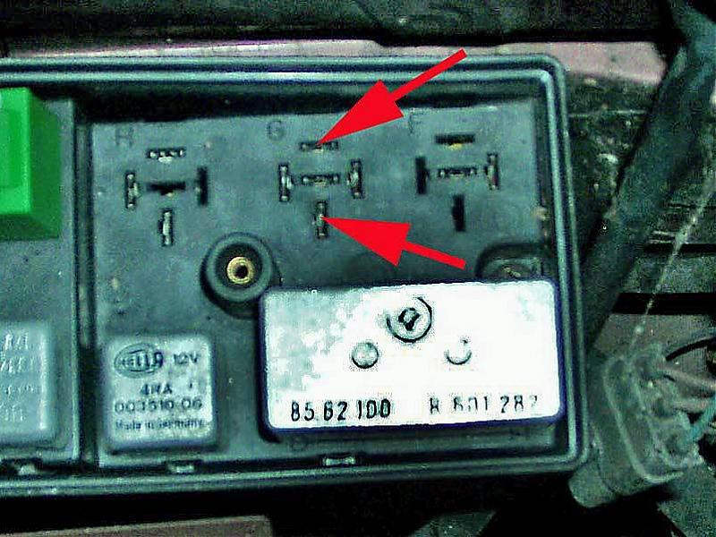

<br><br> <DIV><STRONG><FONT face=Arial>3. Benzinpumpe <U>bei Zündung ein</U> im Sicherungskasten durch Verbinden der beiden pfeilgekennzeichneten Buchsen auf Dauerlauf schalten sieh Foto:</FONT></STRONG></DIV>
<br> <DIV><IMG alt="" hspace=0 src="http://www.saab-cars.de/attachment.php?attachmentid=9484&d=1170316531" align=baseline border=0></DIV>
<br> <DIV>
<DIV><FONT face=Arial><STRONG>Prüfen, ob überhaupt Druck vorhanden ist, Einspritzventile Streubild und Dichtigkeit prüfen:<BR></STRONG>Wer sich das zutraut ( vorsicht Brandgefahr ) schraubt alle vier Einspritzventile am Zylinderkopf heraus und hängt sie gemeinsam mit den Plastikröhrchen in ein Metallgefä&suml;. Jetzt entnimmt man aus dem Sicherungskasten im linken Radkasten das Benzinpumpen-Relais G und verbindet mit einem dicken Kabel Buchse <STRONG>30 mit 87</STRONG> ( wer sich nicht ganz sicher ist, lasse lieber die Finger davon, denn es könnte schlimme Folgen haben !) - Damit wird die Benzinpumpe bei eingeschalteter Zündung auf Dauerlauf geschaltet und fördert jetzt ständig Benzin, das über den Systemdruckregler zurück in den Tank flie&suml;t. Die Stauscheibe der K-Jetronik Einspritzanlage mu&suml; jetzt durch Abnahme der Gummihutze am Ansaugkrümmer zugänglich gemacht werden. Man zieht ganz lansam an der mittigen 10er Schraube die Stauscheibe hoch und beobachtet dabei das Abspritzbild aller 4 Einspritzventile. Bei Vollausschlag nach oben müssen die Ventile schön gleichmä&suml;ig vernebeln ohne einen scharfen, gebündelten Strahl auszusto&suml;en. Wenn Sie die Scheibe wieder loslassen in Ruhestellung, müssen die Ventile sofort abstellen und dürfen nicht nachtropfen! Durch maximal 5 sekündigen Vollausschlag werden die Ventile gereinigt. Ventile, deren Streubild nicht einwandfrei ist, oder die nachtropfen, sollten erneuert werden. ( nicht ganz billig - ein Ventil kann ca. 60 € kosten )</FONT></DIV></DIV>

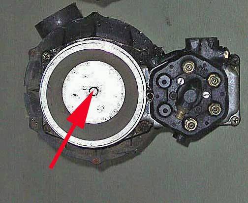

<DIV><STRONG><FONT face=Arial>4. Stauscheibe an der 10er Schraube in der Mitte anheben, </FONT></STRONG></DIV>
<br>
<DIV><IMG alt="" hspace=0 src="http://www.saab-cars.de/attachment.php?attachmentid=9485&d=1170316531" align=baseline border=0></DIV>

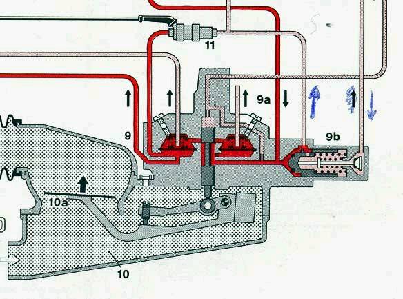

<DIV><STRONG><FONT face=Arial>dadurch wird der Kolben im Mengenteiler entgegen dem sog. Steuerdruck (anderes Thema) nach oben gedrückt und teilt bei hoffentlich vorhandenem Systemdruck, (der ja, falls das Kaltstartventil, welches <U>direkt</U> am Systemdruck hängt, abspritzt, vorhanden sein muss), allen 4 Einspritzventilen siehe Skizze in </FONT></STRONG><FONT face=Arial><A href="http://www.forum-auto.de/technik/Bosch_K_Jetronik.gif"><FONT face="Times New Roman">http://www.forum-auto.de/technik/Bosch_K_Jetronik.gif</FONT></A></=FONT></DIV>
<br>
<DIV><IMG alt="" hspace=0 src="http://www.saab-cars.de/attachment.php?attachmentid=9486&d=1170316531" align=baseline border=0></DIV>
<DIV><FONT face=Arial><STRONG>Kraftstoff zu, d.h. selbige müssen abspritzen. Wenn "nein", erzeugt die Benzinpumpe nicht genügend Druck usw.</STRONG></FONT></DIV>

1. Die zwei Inbusshalteschrauben herausschrauben ; alle 4 Einspritzventile lt. Foto herausziehen und lose in ein Metallgefäß hängen.
http://www.saab-cars.de/attachment.php?attachmentid=9482&d=1170316531
siehe Foto http://www.saab-cars.de/attachment.php?attachmentid=9483&d=1170316531
3. Benzinpumpe bei Zündung ein im Sicherungskasten durch Verbinden der beiden pfeilgekennzeichneten Buchsen auf Dauerlauf schalten siehe Foto:
Prüfen, ob überhaupt Druck vorhanden ist, Einspritzventile, Streubild und Dichtigkeit prüfen
Wer sich das zutraut (Vorsicht Brandgefahr) schraubt alle vier Einspritzventile am Zylinderkopf heraus und hängt sie gemeinsam mit den Plastikröhrchen in ein Metallgefäß. Jetzt entnimmt man aus dem Sicherungskasten im linken Radkasten das Benzinpumpen-Relais G und verbindet mit einem dicken Kabel 30 mit 87 (wer sich nicht ganz sicher ist, lasse lieber die Finger davon, denn es könnte schlimme Folgen haben!) - Damit wird die Benzinpumpe bei eingeschalteter Zündung auf Dauerlauf geschaltet und fördert jetzt ständig Benzin, das über den Systemdruckregler zurück in den Tank fließt. Die Stauscheibe der K-Jetronik Einspritzanlage muss jetzt durch Abnahme der Gummihutze am Ansaugkrümmer zugänglich gemacht werden. Man zieht ganz langsam an der mittigen 10er Schraube die Stauscheibe hoch und beobachtet dabei das Abspritzbild aller 4 Einspritzventile. Bei Vollausschlag nach oben müssen die Ventile schön gleichmäßig vernebeln ohne einen scharfen, gebündelten Strahl auszustoßen. Wenn Sie die Scheibe wieder loslassen in Ruhestellung, müssen die Ventile sofort abstellen und dürfen nicht nachtropfen! Durch maximal 5-sekündigen Vollausschlag werden die Ventile gereinigt. Ventile, deren Streubild nicht einwandfrei ist, oder die nachtropfen, sollten erneuert werden. (nicht ganz billig - ein Ventil kann ca. 60 € kosten)
dadurch wird der Kolben im Mengenteiler entgegen dem sog. Steuerdruck (anderes Thema) nach oben gedrückt und teilt bei hoffentlich vorhandenem Systemdruck, (der ja, falls das Kaltstartventil, welches direkt am Systemdruck hängt abspritzt, vorhanden sein muss), allen 4 Einspritzventilen siehe Skizze in http://www.forum-auto.de/technik/Bosch_K_Jetronik.gif
