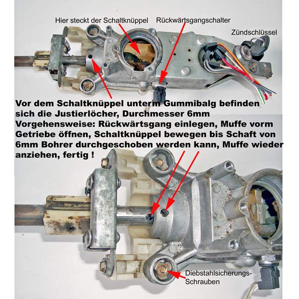

Anbei Fotohilfe
Es soll auch Ausführungen geben, da muss man den dritten, statt den Rückwärtsgang zum Justieren einlegen, ferner soll's Ausführungen geben, da fehlt der Justierstift völlig und dann soll's noch Ausführungen geben, da befindet sich die Justierhilfe hinten am Differentialdeckel vom Getriebe und dann soll's noch Ausführungen geben, da ist garkeine Justierhilfe zu finden... Pfffffffff
Viel Spass und vor allem Glück ! ;-)
Grufti :biggrin:

Nenne doch mal die Getriebenummer und die Fahrgestellnummer des Wagens in den Du das Ganze einbaust...
Ab ca 1988 befindet sich am Diffentialdeckel und vor dem Schalthebel unter dem "Faltenbalg" (meist leicht vom Schalthebelghäuse überdeckt) eine Justierhilfe. 3. Gang und passende Stifte (6mm?) dann sollte das klappen.
Davor war es anders, ist aber für mich zulange her um mich noch dran erinnern zu können.
Gruß Thomas

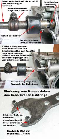

Kurze Zwischenfrage (ich darf doch mal Dein Bild ausleihen, Gerd? Dankeschön!:smile: ):
Sieht die Anbindung Schaltstange > Getriebe bei Dir so aus oder nicht...?
Ja, so in etwa sieht das aus.
Bei mir ist das ganze dort getrennt, wo die Schaltmuffe sitzt und wo möglichst nicht öffnen steht. :mad:
Blöd nur, wenn man sie doch geöffnet hat. Entsprechend denke ich, die Justierhilfen helfen mir nicht weiter, weil die sich gar nicht auf die Verbindungsstelle an der Muffe beziehen. Oder?
