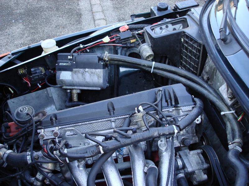

Hallo Raephu22 ... danke für die Bilder .. noch Zeit für ein paar Tips !?!
Hallo !
Vielen Dank für die Bilder - spitze !!
Meine Standheizung ist Deiner äußerlich sehr ähnlich !! Ist auch ein rechteckiger Kasten, nicht die übliche Saab-Rundbombe.
Deine Bilder wären super hilfreich .. wenn Du noch ein paar Detailbilder machen könntest !?
Verlauf der Wasserschläuche ist ja sehr gut zu sehen, mache ich dann auch ganz ähnlich. Was aber mit den Benzinleitungen !? Tue mich schon sehr schwer, den zuführenden Druckschlauch durchzuschneiden ... weiß auch nicht, ob danach noch alles so dicht ist .. hmmh.
Auch die Montage der Heizung auf dem Innenkotflügel bei Dir würde mich sehr interessieren.
Wie gesagt, ein paar Bilder mehr wären spitze.
