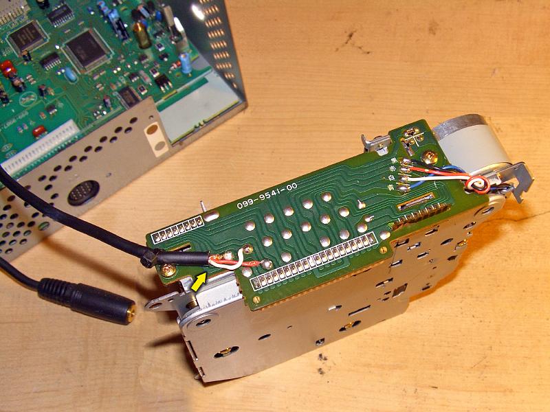

Zum mp3-Hören mit einem Aux-In-Eingang braucht man nicht gleich ein neues Radio, sondern kann das Original vorhandene nachrüsten wie hier beschrieben:
http://photo.platonoff.com/Auto/20060924.Saab_NG900_Line_Input/
Das Clarion-Radio mit dem abnehmbaren Bedienteil hat das gleiche Kassettenteil, so daß man das 1:1 so wie gezeigt ranlöten kann.
Auf die Schaltervariante habe ich bisher verzichtet und werfe zum Aktivieren des externen Eingangs eine leergeräumte Kassette in das Kassettenfach. Der Stecker kommt unten rechts neben dem Staufach im Fußraum raus.
Funktioniert gut.
Funktioniert gut.

Habe auch diese Variante gewählt und das Gerät umbauen lassen ohne Schalter dafür mit leerer Kassette.
Wenn ich jedoch das Ladekabel (Zigarettenanzünder oder direkt auf Batterie) am iPhone anschliesse habe ich Rauschen sowie das Motorengeräusch des Laufwerks auf den Lautsprechern. Hast Du das auch? Wurde bei mir ev. nicht sauber gearbeitet oder liegt es ev. sogar am iPhone?
280zx-turbo
das entsteht durch einen Potentialunterschied, vllt. durch eine schlechte(re) Masseverbindung. Abhilfe könnte ein dir Trenntrafo / Entstörfilter im Signalweg schaffen.
