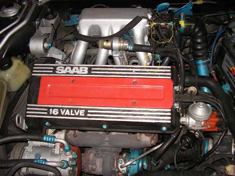

-Vielleicht ein Bild bitte machen von diesem Bereich.

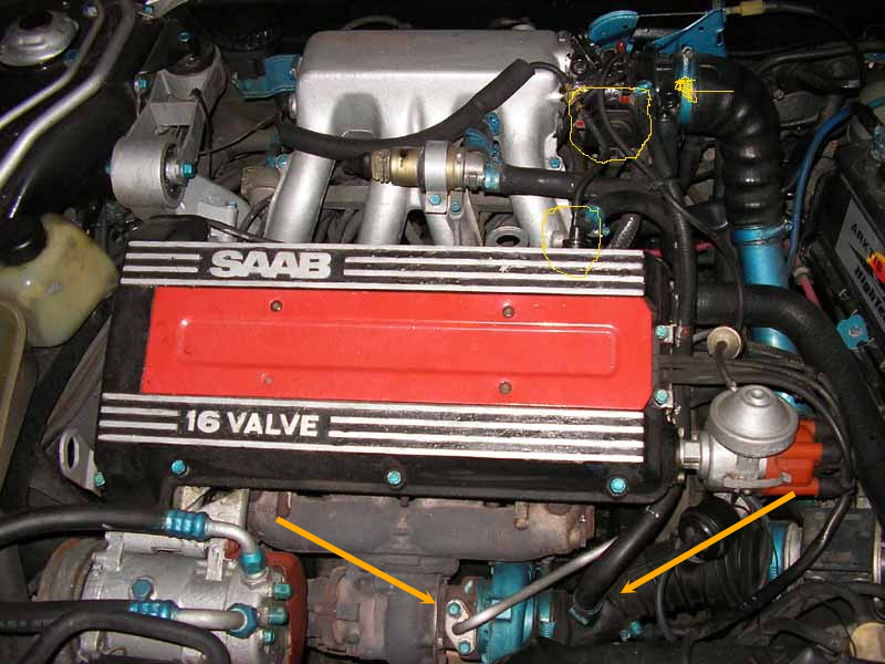

hab gerade verschiedene Bilder gemacht und in Deinem Bild ein paar Pfeile zu den Bauteilen gemalt.
von links nach rechts:

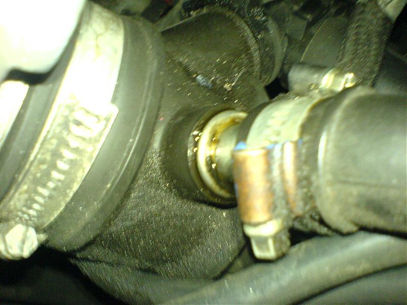

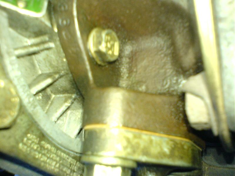

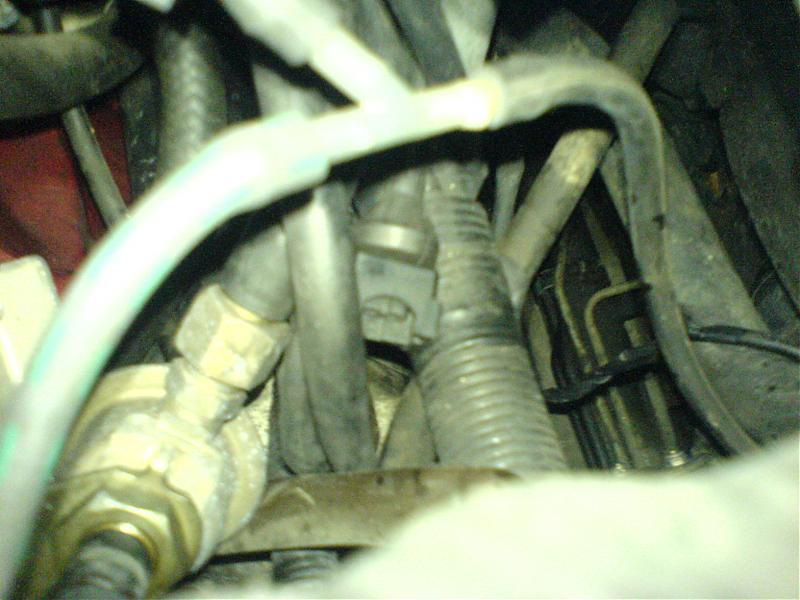

öliger stutzen/Flansch am Ansaugschlauch; ölige Kureblgehäuseentlüftung, nicht eingestöpselter Stecker (ziemlich genau in der Mitte des Bildes); Nahaufnahme vom öligen Mittelteil im Turbo
der Lader ist außerdem neu gelagert worden und sonst an allen anderen Stellen auch dicht und trocken.
es wirkt auf mich zudem so, als käme das öl aus der Öl(?)Leitung, die an dem versifften Stück angeflanscht ist.
*bitteLieberGottLassEsNichtDenLaderSein*
Nun nach den Bilder zu Urteilen schliesse ich mich deiner Meinung an ,das Das Öl aus dem angeflaschten Schlauch kommt.Da du ja sagst das zu viel Öl im Motor ist wird es wohl durch die Kurbelgehäuseentlüftung rausgedrückt und wird dann wieder angesaugt (normaler Vorgang)und anschliessend verbrannt.Also können wir in diesem Fall einen Turboschaden ausschliessen.Bei dem Bild mit dem Ölzulaufrohr des Turbos kann so wie es in meinen Augen aussieht eine defekte Flanschdichtung sein ein Riss eher unwarscheinlich aber durchaus möglich .Ich würde die Dichtungen des Ölkreislaufes tauschen und den Gusskörper gut reinigen mit einem Lappen und dann nochmal genau beobachten.Das müsste ja auch gut nach verbranntem Öl riechen wenn der Motor warm wird oder?
Das mit dem Stecker kann ich jetzt nicht genau zuordnen ,aber Diagnose schliese ich aus ,der ist normal am Dom des Federbeins Fahrerseite zu finden.

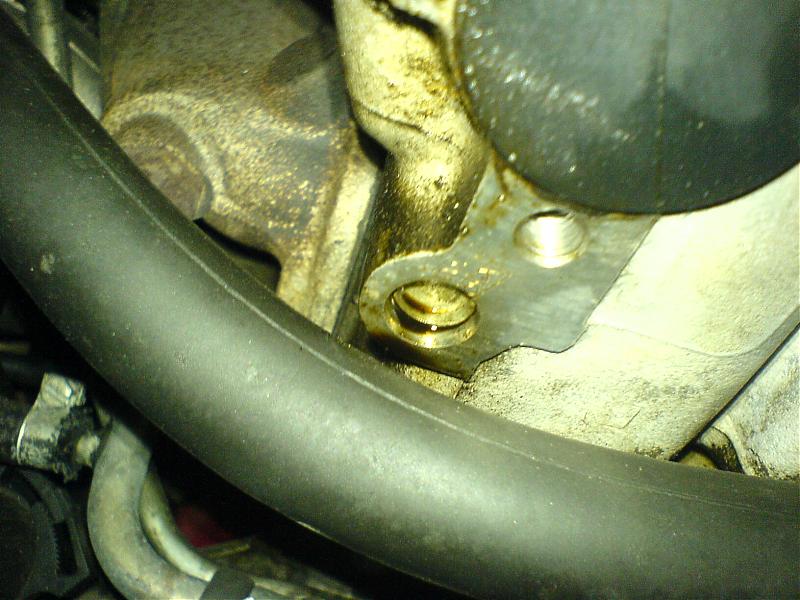

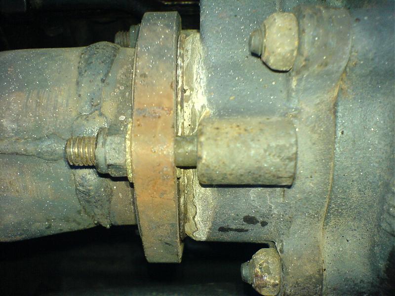

hier noch ein Bildchen (verkehrtrum) vom Lader unterhalb der Ölleitungsflansch/Öldichtung, da sieht man auch ziemlich deutlich, daß an der Stelle kein Riss vorliegt.

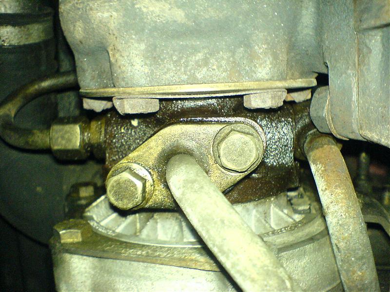

Das andere Bild zeigt die Auslaßseite des Turbos. Zwischen den beiden Rohren hat sich im kalten Zustand ein bißchen Abgas verabschiedet. Ich hab versucht das zu fotografieren, jedoch war der Rauch so dünn, daß man ihn auf dem bild nicht sehen kann.
Ist das irgendwie tragisch? Nach 1 min wars weg, als er etwas wärmer wurde.
