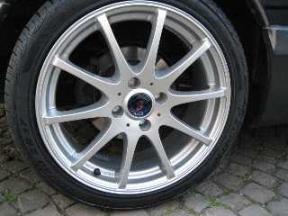

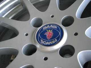

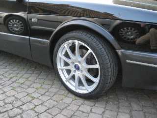

Endlich neue Felgen, da alte nicht aufzutreiben waren
So, jetzt habe ich lange genug gesucht. Heute hat HFT mir 4 neue Felgen mit den neuen Reifen montiert. Anbei ein paar Bilder. Muss mich aber nach 14 Jahren an den neuen Anblick gewöhnen.
Die drei noch guten Felgen werden am Wochenende in Ebay vertickt. Somit haben andere die Chance weiterzufahren, wenn auch so eine Felge defekt ist.

Lässt sich die 17x7,5 [mit 215/40] - Dimension mit ET20 ​auf dem 900 passend machen? Danke!
Steht meiner Ansicht nach deutlich zu weit nach aussen.
Bei 205/50 16" ist es mit 27er ET hinten schon mehr als eng. Und in Summe brauchen 215er mit ET20 ja nochmal knappe 15mm mehr Luft.
Beim 9k sollte es (dort dann mit 215/45) gehen. Fahre dort selbst ET25 und habe mehr als nur 5mm Luft.
Danke!
