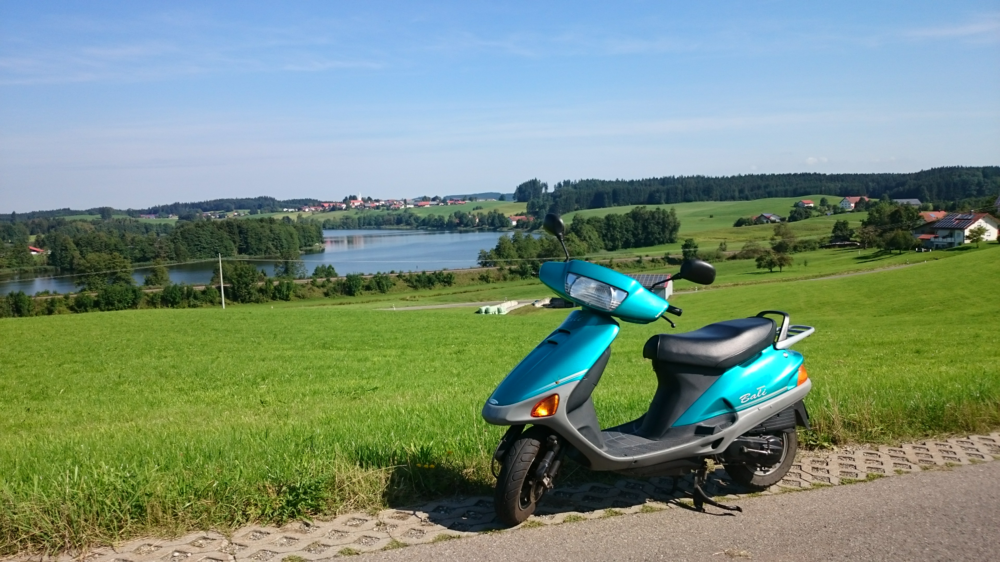

So dann hätte ich auch mal eine Frage. Habe den alten Roller (Honda Bali SJ50 AF32) von meinem Papa wieder hergerichtet am Wochenende - natürlich war die Batterie platt. Also heute auf den Weg zum Motorradhändler gemacht und eine 12V Batterie gekauft. Enthusiastisch baute ich die Batterie ein, nahm den Motorradhelm, setzte mich auf den Roller, drückte den E-Starter ...... nix...... Er springt nicht an und es Leuchten keine Lampen. Also mit dem Kickstarter versucht zu starten. Das klappte aufs erste Mal - Gut am Roller liegt es nicht! Mit einem Multimeter habe ich die Spannung der Batterie gemessen. 0,0V. Ist es normal, dass die Bleibattereien erst geladen werden müssen? Die Batterie, die ich vor ein paar Jahren gekauft habe musste ich nicht laden - Da war es Plug&Play
Ist denn Elektrolyt drin?
Ja wurde von der Werkstatt gemacht. Habe sie jetzt einfach wieder zurückgebracht. Kann mir morgen eine neu aufgeladene abholen
Bearbeitet von Turbo99
Und dennoch Null Volt? Das wäre ja ein Ding, denn das geht doch eigentlich nur, wenn der Pol vom Plattensatz abgebrochen oder gar nicht erst damit verbunden wurde. Ich wünsch dir viel Glück, dass es sowas war.
Dann sollte er aber eine Neue bekommen - war ja nur ne Zeitspanne von 40min Fahrradfahren dazwischen : Kauf-Einbau
Eine nagelneue Batterie funktioniert nach Befüllung sofort. Selbst wenn die nach Befüllung ein halbes Jahr oder länger liegt, muss dich da was tun. War die denn beim Messen angeschlossen? Messfehler ausgeschlossen? Man stöpselt ja mal schnell was falsch an am Mutlimeter oder dreht falsch am Rädchen.
Hat der Vater vom Freund gemessen - Ing. und ist damit vertraut - da liegt nicht der Fehler - Händler hat gesagt, das wäre normal und könnte vorkommen - daran glaube ich nicht - habe schon 2 Batterien in 20 Jahren für den Roller gekauft und die funktionierten auf Anhieb
Ich habe die Erfahrung gemacht, dass die Batterien teilweise völlig falsch und vor allem überlagert werden. Ich hatte erst neulich drei Batterien bei Louis getauscht und dann schlussendlich eine beim Ducati Händler gekauft... Die Spannung war neu ebenfalls (trotz 1 Nacht laden) viel zu niedrig. Null Volt hatten die zwar nicht, aber auch 6 Volt reichen nicht um einen 2 Zylinder durchzudrehen.
Hat ja weder Licht noch Blinker funtioniert:confused:
Die war so tot, wie die rausgebaute...
„Normal“ ist das bestimmt nicht.
Eigentlich sind die Batterien trocken vorgeladen, nach Einfüllen der Batteriesäure haben sie vielleicht noch nicht die volle Leistung, mehr als „0,0V“ aber in jedem Fall.
Bei 0V hätte ich als Erstes auch einen Einstellfehler am Meßgerät in Verdacht, Wechsel- statt Gleichstrom oder so. Aber wenn sich eingebaut auch nix tut ist das Ding wohl wirklich platt, und zwar richtig.
Nimm das Multimeter mit wenn Du die Neue abholst. :rolleyes:

Als ich die aufgeladene Batterie heute abholen wollte, sagte man mir, dass die Batterie kaputt sei. Sie nahm keinen Strom vom Ladegerät auf. Hoffen wir mal, dass die zweite Batterie, die ich heute Nachmittag abholen soll funktioniert.... :rolleyes:
Zum Glück läuft der Roller auch ohne Batterie. Gestartet werden muss mit dem Kickstarter und den Richtungswechsel zeige ich per Hand an :) Das Fahren macht jetzt richtig Spaß - hängt gut am Gas und geht gut durch die Kurven! An die Farbe gewöhne ich mich auch noch mit der Zeit hoffe ich :vroam:

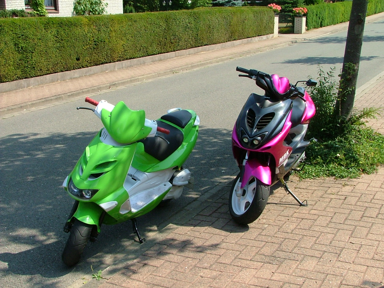

Oh man das erinnert mich an vergangene Tage... wie oft ich meinen beim TÜV vorführen durfte... :biggrin: Links vom Kumpel rechts meiner :ciao:
Ist doch fast Saab-Beryllgrün :cool:
Ziemlich 80ies, die Farbe...
