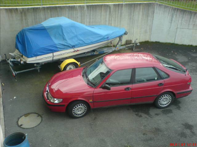

Mit meinem 9 3 Aero habe ich schon 4 Tonnen Holz problemlos gezogen.

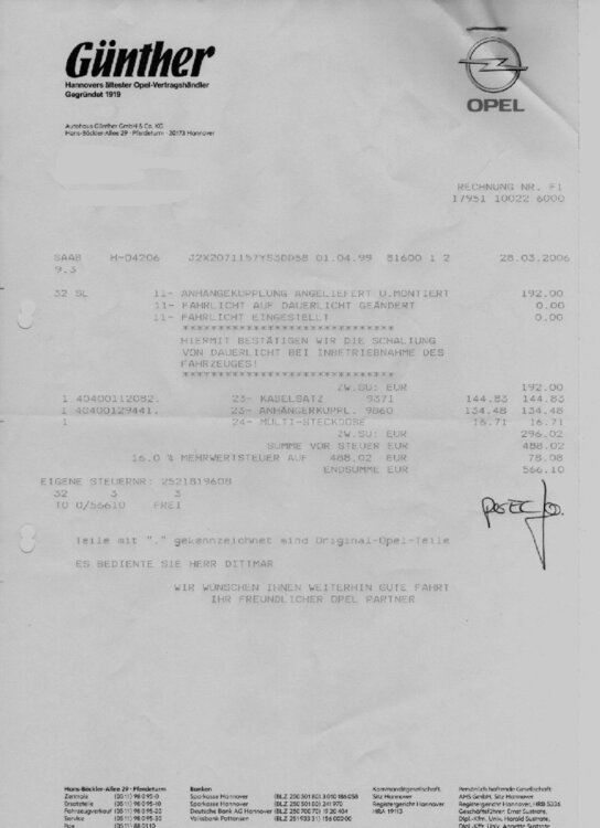

bitte nicht streiten! also ich werde das mal ausdrucken. Interessant ist das die Abnehmbare bei Rameder mehr Trägt als die feste von Brink die ich jetzt habe! (D 8,5kN und 8,63kN)
boah.. jetzt ist auch noch die rechnung gekommen. aus den 600 euro für die abnehmbare sind jetzt 900€ für eine feste geworden! dauert das echt 8h so ein ding anzubauen???
Stoßstange ab, AHK drann, Stoßstange dran - Elektroniksatz anschließen und per TECH II anmelden. Wenns ne Schnarchnase ist = 3 Stunden. Für den "freundlichen" gibts genaue Vorgaben für was er wie lange brauchen und berechnen darf. Vielleicht weiß jemand hier die Vorgabe für eine starre AHK?
... Vielleicht weiß jemand hier die Vorgabe für eine starre AHK?
ich hab im Dez. danebengestanden -- 2 Stunden hats gedauert (trotz schwätzen & kaffeetrinken)
meine (starre) AHK ca 240 netto (inc. e-satz) + 2 stunden lohn
==> mit 900€ haben sie dich kräftig übern tisch gezogen
