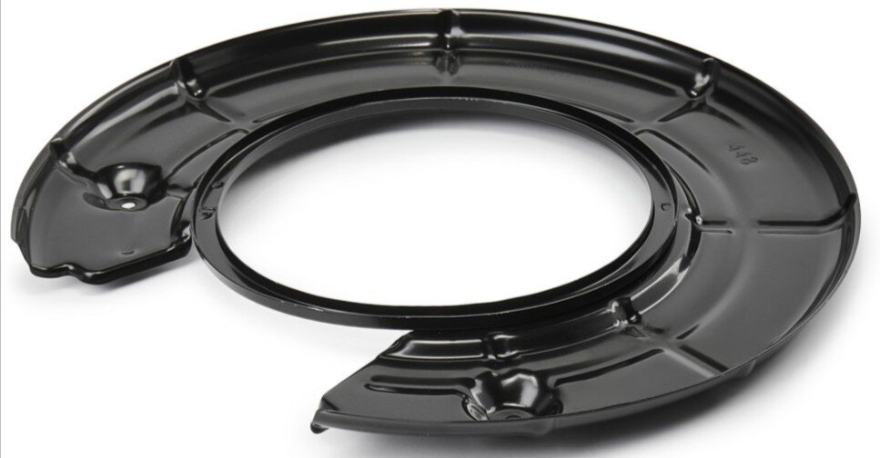

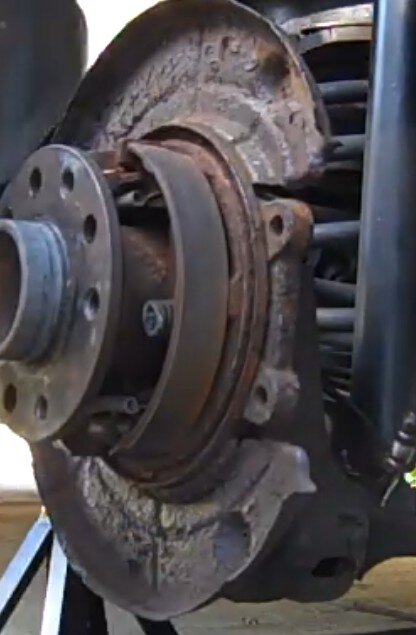

  3. Hallo, habe jetzt wiederholt gelesen, dass bei der Erneuerung die Radnabe, bzw. die komplette Einheit, inkl. Ankerplatte und Feststellbremse ausgebaut werden soll. Für mich sieht das so aus, als ob es genügt, die Trommel zu entfernen. Der innere Durchmesser des Spritzbleches ist ja größer als die Radnabe und passt drüber. Altes Teil trennen, Ankerplatte an den Seiten säubern, neues Spritzblech bündig ansetzen und vorsichtig auf die Ankerplatte auftreiben. Oder habe ich da einen Denkfehler?
  4. Ne Frage zum Verständnis: Diese Reparatur-Spritzbleche, können die nicht einfach über die Radnabe, auf das Gussteil/Ankerplatte montiert werden, wenn man diese erneuert?
  5. Nein, den meinte ich nicht. Werde noch mal im Forum suchen.

  9. Danke Dir, ich habe mir das gerade noch mal in einem Video angeschaut und ein Screenshot gemacht, ganz verstehen tue ich es noch nicht aber ich werde mir das mal real anschauen.
  10. Wie kann man sich das vorstellen?
  11. Rechts war ein anderes Ankerblech, es geht um das.
  12. Moin, das Originalteil gibt es ja schon ewig nicht mehr, jetzt habe ich gesehen, dass es da eine Art "Reparaturblech" gibt. Kann mir einer von Euch sagen, wie das montiert wird? Ich stehe da etwas auf der Leitung. Auf dem inneren Teil des Ankerbleches ist ja die Feststellbremse montiert, wird der äußere (verrostete) Teil dann entfernt ? Danke und Grüße!
