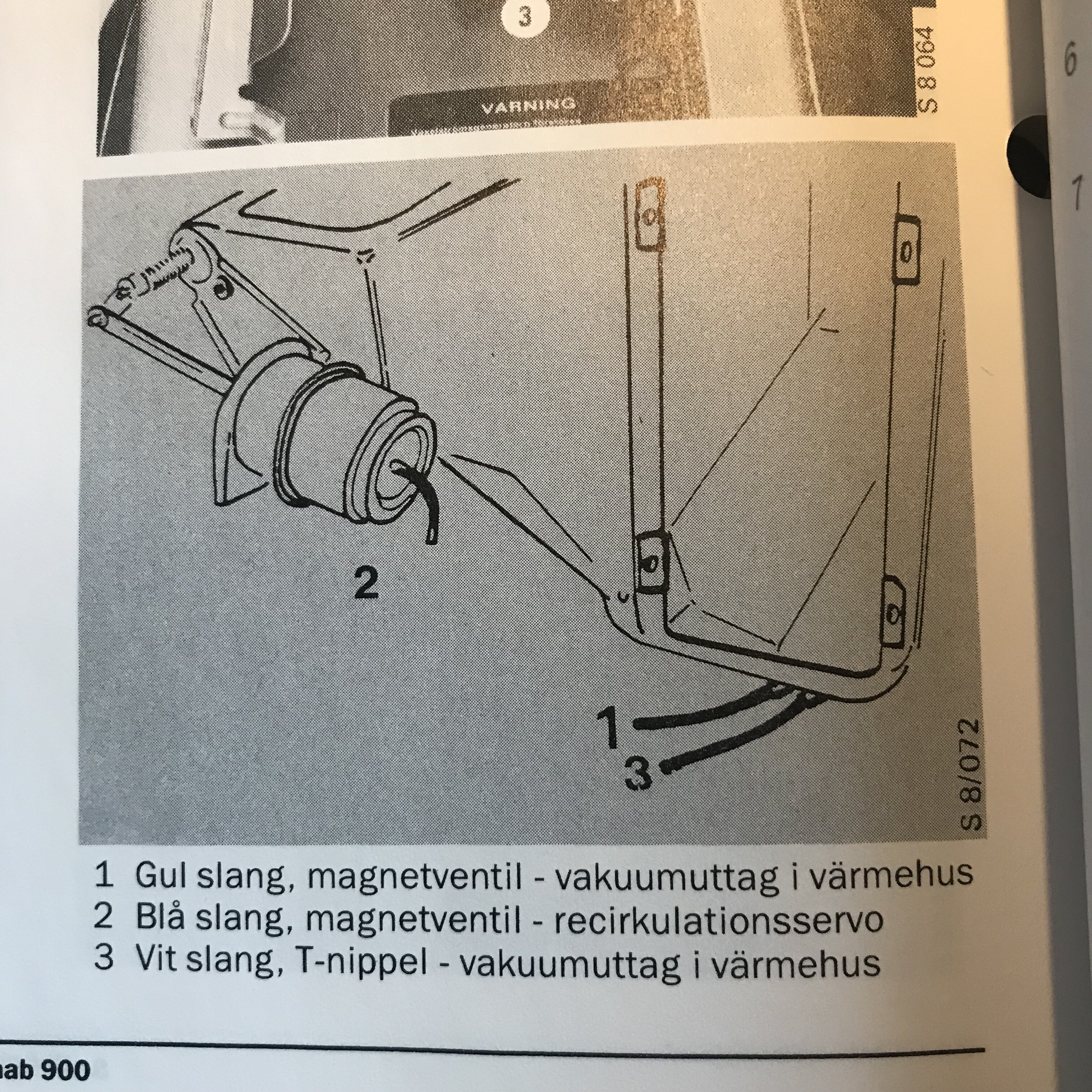

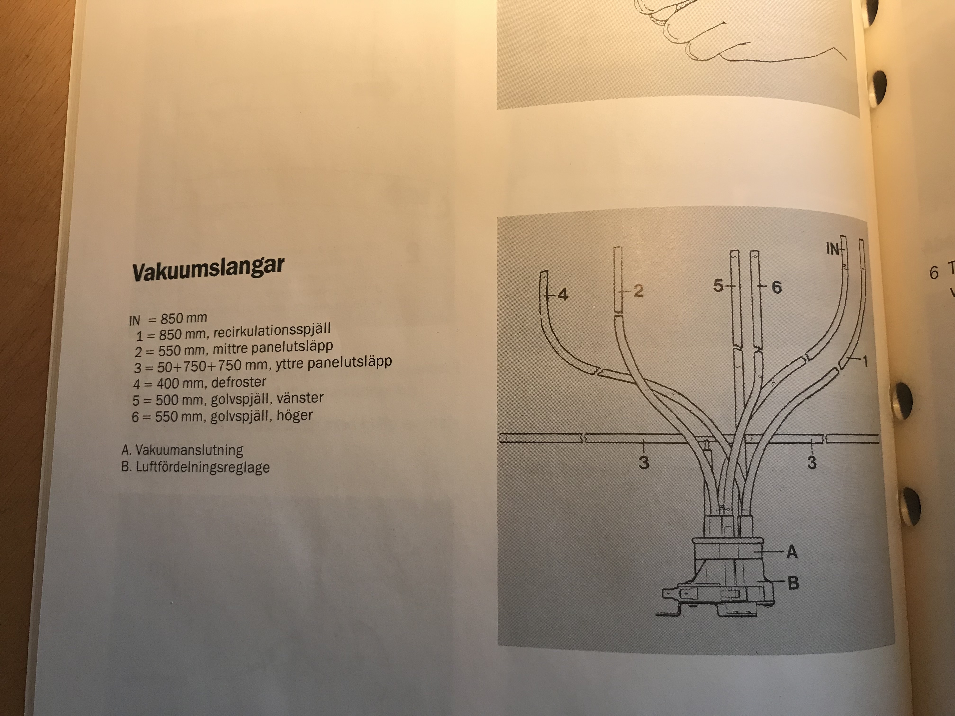

Woher kommt der Unterdruck für die Heizungsregelung?
Alles schon so lange her seit ich das ausgebaut hatte.
Ich grübel jetzt was innen der dritte Schlauch war.
Außen sind drei Anschlüsse aber nur zwei Schläuche. Der dritte Anschluß ist verschlossen.
