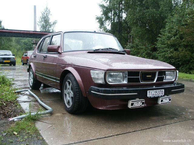

Dazu noch eine Info aus dem italienischen Markt von 1985/86 für den 900tu16 3-türig in Schwarz (JPS-Werbung) gab's vom italienischen Saab-Importeur eine Sonderserie mit Felgen der Marke WIP (heute Fondmetall) in der selben Grösse 7,0x15 aber mit ET26; d.h. die Diff. von 9mm weiter nach aussen stehend! Siehe diese Felge auf beiliegendem Foto am Treffen 2005 in Essen.
Gruss Gi.Pi.
