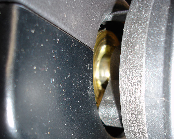

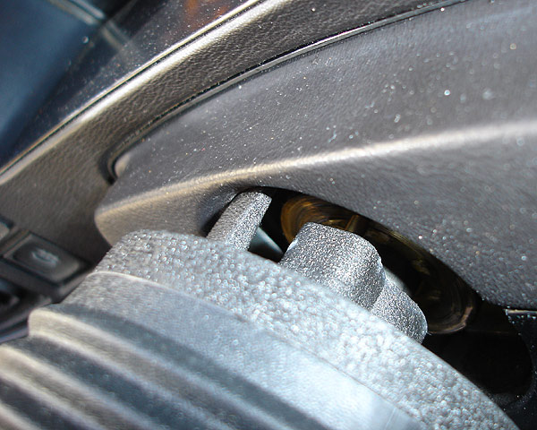

Hallo, hab gerade ein Momo Lenkrad eingebaut. Es passt, lenkt aber etwas unschön: an einer bestimmten Stelle hakt es ein wenig. Kann es sein, dass die gewölbte breite Nase an meiner Nabe zu lang ist, weil es eine 9000er Nabe ist? Siehe Bilder: die Nabe hat viel Abstand. Müsste ich diese Nase (=Blinkerrückstellung?) kürzen? Das Lenkrad passt an sich und die Zentralmutter greift locker über das komplette Gewinde.

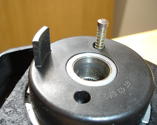

Zum Vergleich habe ich auch das ausgebaute alte original Lenkrad fotografiert, das eine kürzere Nase/Blinkerrückstellung hat. Muss diese an eine bestimmte Position? Mittig, kann ich mir vorstellen. Unten oder oben?

Hi Volker,
die Blinkerrückstellung bei der 9000er Nabe ist weiter aussen (deshalb schleift sie auch bei dir). Vorsicht: du könntest auch die Rückstellnase des Blinkerschalters selbst beschädigen/abbrechen. Dann ist nur noch Rückstellung von Hand möglich. Entweder du versuchst die Rückstellung an der Nabe soweit abzufeilen, das sie passt, oder kaufst eine passende Momo Nabe. Die dürfte nicht so teuer (wie eine Nardi Nabe) sein.
