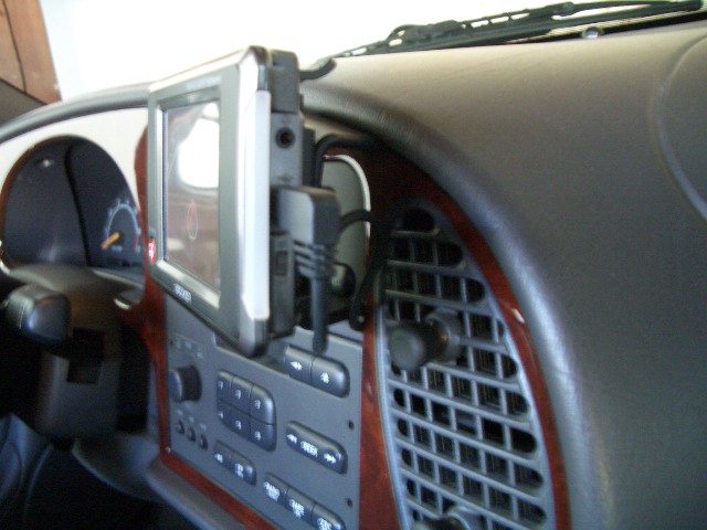

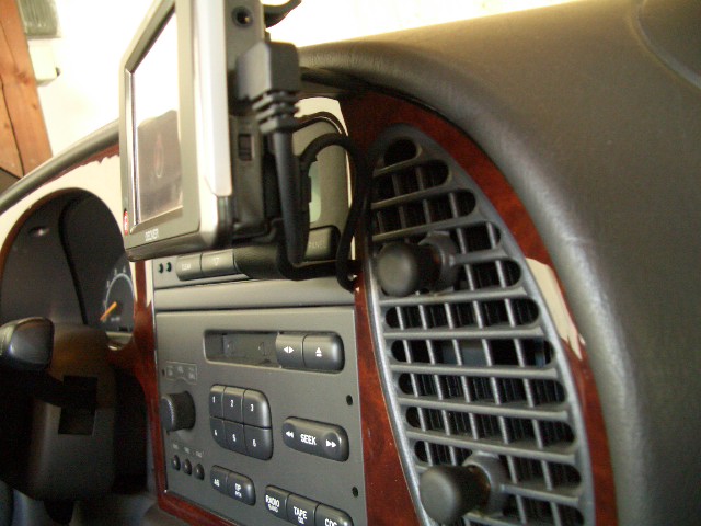

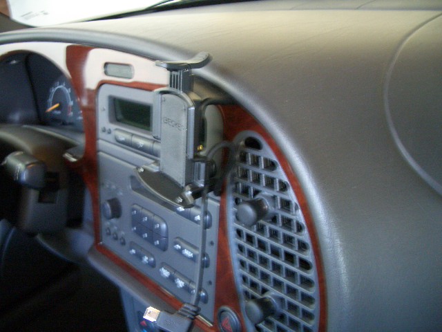

Sieht dann etwa so aus:
Gruß,Thomas
Mit Brodit-halter passt es jetzt endlich und macht Sinn. :cool:
pdc

Das sieht doch gut aus,so gehört das....
Gruß,Thomas
Äh - und wie ist da der Empfang???
Ist doch eins mit Stoffmütze...da dürfte es nirgendwo ein großes Problem mit Empfang geben!
@ bibo93: Keine Probleme - funktioniert einwandfrei :smile:
@ saabitis: Korrekt :biggrin:
pdc

Meins funktioniert auch immer noch einwandfrei mit dem Halter,keine Probleme.....
