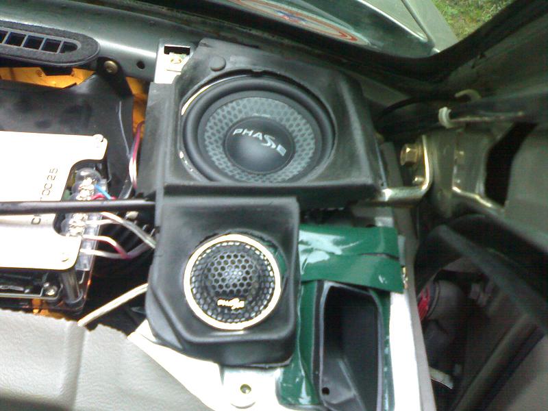

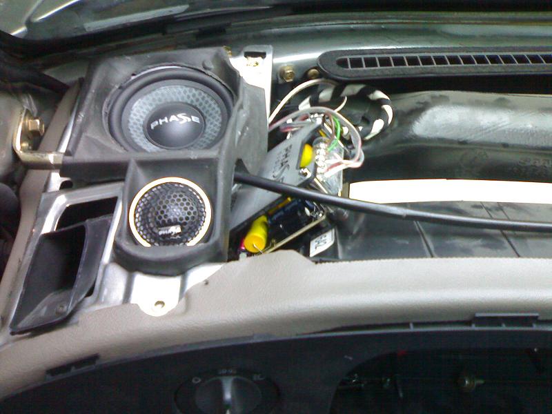

Sodale - heute war der große Tag. Nachdem die original LS schon zeitweilig eigenartige Geräusch von sich gaben wurden diese nun gegen die Phase Linear getauscht. Den HT Beifahrerseitig konnte ich nach erweitern des Lochs mit einer Blechschere (denke es wird niemand mehr in dem Wagen die Originalen Nachrüsten wollen) in demselben festklemmen bzw. mit Karosserieklebeband befestigen. Auf der Fahrerseite paßte der HT von der Höhe er rein - somit wurde er nur mit dem selben Klebeband festgeklebt - schau mer mal ob das hält...
Die rel. großen Frequenzweichen haben auch ein gutes Plätzchen gefunden. Eine erste Hörprobe mit einseitig Origianl, und Phase Linear zeigte, das die Phase einen Tick weniger Tiefen bringen - dafür aber wesentlich klarer zeichneten - genau das wollt ich ja. Weiters sind sie wesentlich Pegel fester - man kann die Saab Anlage also auch mal lauter drehen - ohne das es zu Verzerrungen kommt. Da gibt vorher der Verstärker auf.
Alles in allem rund 3 Stunden (zwischendurch gabs mal einen Regenschauer) basteln mit einem nun wesentlich besserem Klang im 9k. Eine empfehlenswerte Alternative zu den originalen LS (wobei die für einen Serienanlage auch schon ziemlich gut sind - mehrere Mitfahrer hatten mich schon drauf angesprochen, welche Anlage ich denn verbaut habe - staunende Blicke wenn ich sagte das ist die Serienausstattung!)

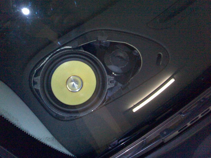

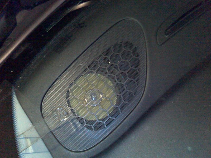

hier die Bilder
mal schnell mit dem Handy geschossen
