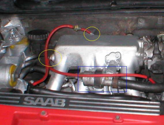

Ich weiß nicht genau ob der Ventildeckel eines 98er dem eines 89er i gleicht.
Aber bei mir waren es die diese Buchsen. Keine Ahnung wie die genau heißen. Gibt´s recht günstig beim Flenner.
Hab es mal auf dem Bild gelb gekennzeichnet.
(ich hoffe man kann es sehen..)
viele grüße

Vielen Dank. Werde die nächsten Tage mal schauen, ob es bei meinem auch so ausschaut.
Aber echt vielen Dank für das tolle Bild!

Du kannst dir die Dinger ja mal anschauen. Bei mir waren die schon eingerissen u ausgeleiert. Da hatte er sicher Falschluft gezogen.
Vielleicht ist es bei deinem ja ähnlich. Eigentlich kann sich der Motoraufbau ja nicht großartig verändert haben, bis auf die Elektronik, oder doch?!?

schoenes foto :)
hmm, ja das hab ich mal zur Veranschaulichung geborgt. :engel2
ich hoffe es nimmt mir der Urheber nicht zuu übel.
Man kann es doch als Lehrmaterial durchgehen lassen, oder? :lernen
