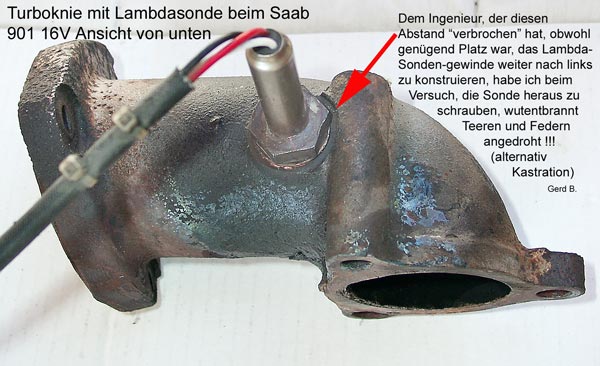

was heißt:Ich finde keine Lambdasonde. Dein Turbo hat eine, oder? Die wird nicht mehr ins Flammrohr, sondern ins Winkelstück hinter dem Lader geschraubt. Ich habe ewig kein Flammrohr mit Lambdasondenöffnung mehr gesehen (Beim Turbo).Ich denke, Du brauchst noch ein anderes Winkelstück. Man korrigiere mich ggfs. Sorge Dich nicht, lebe...
Heute noch nicht gelabert !...
... anbei (m)ein Kellerarchivfoto vom Lambdasondenträgerknie; damals ging's um eine andere Problematik, also bitte sinngemäss anwenden ! :biggrin:
