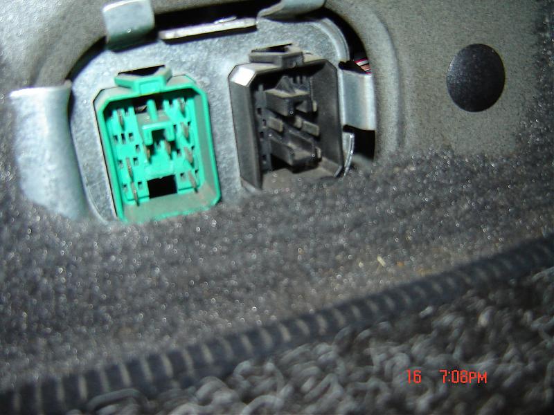

Mein Stecker sieht so aus:
also es gibt eigentlich 4 Sensoren - an jedem Rad einer. sehr oft ist es der vorne links (bei meinem wars der hinten rechts...) - könnte aber auch was ganz anderes sein. Mein Tip: Beim Saabotheker auslesen lassen - Preisspanne von lau bis 30 € dann weißt du zumindest warum das Lämpchen leuchtet. Dann ev. mal die Steckverbinder kontrollieren, und mit Kontaktspray behandeln - hilft manchmal. Letztendlich dann das defekte Teil durch ein funktionierendes gebrauchtes ersetzen, oder neu..
Ist übrigens ein ATE System - keine Ahnung, ob dein Mech das auslesen kann.

achso, weisst du die Anschlussbelegung vom Bosch KTS 520 zum Saabstecker? Mein Kfzler bastelt da umherum, er meint nicht so recht ob
er es hinbekommt.
