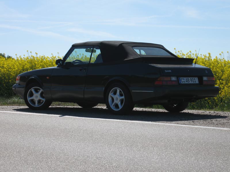

Dann möchte ich Euch schon mal ganz kurz mein neu erworbenes Schmuckstück, was leider erst noch eins werden möchte, vorstellen.
Geträumt hab' ich ja schon immer davon und nun ist es endlich soweit...ein schwarzes 16S Cabriolet von 9/92 (MJ93) mit fast allen Extras.

Das Auto ist derzeit in einem deutlich benutzten Zustand, lechtzt nach etwas Pflege und wartet darauf zahlreiche "Kleinigkeiten" erneuert zu bekommen. Einige davon fallen bereits auf dem Foto sofort in's Auge ;-)

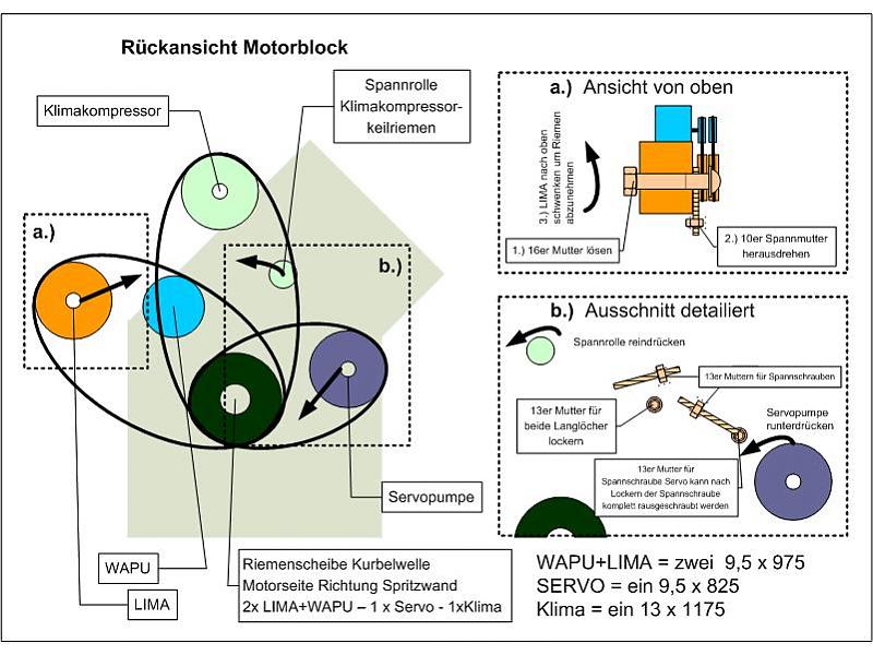

Da mir vor der Keilriemenwechselaktion absolut nicht klar war, wie es zwischen Motorblock und Spritzwand aussieht und ich dies erst mühsam "erforscht" habe...dacht ich mir, dass ich mal ne kleine Zeichnung von der "Örtlichkeit" bereitstelle um anderen Neu-Schraubern evtl. das Leben etwas zu erleichtern...und wenn's nur der 16er Schlüssel ist, den mann dann bereithält ;-)
Man kann die Riemen tatsächlich auch bei eingebauten Klimakompressor tauschen...
Ich hoffe, dass ich alles richtig und auch erkennbar wiedergegeben habe.
Keilriemen.pdf
