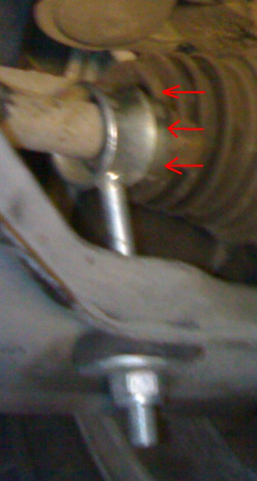

Wollte heute bei meinem 9k die Spur vermessen und einstellen lassen. Dabei sahen wir, das sich der Drop Down Link vom Stabi "verabschiedet"
Hab den Teil erst vor kurzem erneuert - jetzt stellt sich mir die Frage, hab ich was falsch gemacht, oder hab ich Schrott verbaut. Das Teil hab ich von einem hier bekannten Händler bezogen..

So ein Versagen habe ich noch nie an den Stabihaltern gesehen....
Wann hast Du die erneuert?
Ich würde da auf Ersatz pochen. Ist meiner Ansicht nach ein Materialfehler...
Die rosten meist unten durch (Im Bereich der Gummis, die über und unter dem Querlenker sind)....
Hab die Teile vor etwa einem Monat erneuert (gemeinsam mit den Achsschenkelgummis vorn und hinten) - scheinbar ist bei dem Teil der Ring nicht fest genug um das Gummiauge gepreßt.. Scheißkram... werd den Händler anschreiben, damit er mir Ersatz schickt - bin mal gespannt, was die andere Seite in Folge machen wird...
Sollte, wenn ich mich nicht ganz irre auch vulkanisiert sein...
Ist auf jeden Fall nach 1 Monat nicht tragbar. Das muß der ersetzten....
Ich habe die Dinger selber schon oft gewechselt (aus besagtem Grund s.o.) und das ist noch nie passiert....
Also ich hab beim Ausbau einen der Halter "zerlegen müssen" - Buchse war auf dem Stabi festgerostet - Der war sicher noch der Originale, und da war nur innen vulkanisiert - aussen ähnlich den hier zu sehenden - der Aussenring ließ sich mit einem Abzieher runterpullen... Das war aber auf der anderen Seite...
Bei der Inneren Seite bin ich mir mit der Vulkanisierung auch recht sicher. Außen halt nicht.
Trotzdem ist mir das noch nie passiert.

Gut - da es ja letztendlich doch kein Grund zur Beschwerde ist - das Teil ist von Saabersatzteile.de. Der Händler kann ja auch nix dafür, wenn der Zulieferer mal ein "defektes" Teil leifert. Wobei ich mir imemr noch nicht ganz sicher bin, wie das passieren konnte, das der Ring runter rutscht.. Naja ER hat mir geschrieben, das er noch nie ein Problem mit dem Teil hatte...
hattest du den wagen eingefedert beim anziehen der muttern? weil sonst bekommt das lager direkt übelst viel spannung nach ablassen des wagens
....Wobei ich mir imemr noch nicht ganz sicher bin, wie das passieren konnte, das der Ring runter rutscht.. Naja ER hat mir geschrieben, das er noch nie ein Problem mit dem Teil hatte...
Genau das kann ich auch nicht verstehen. Ist mir wie schon gesagt auch nie untergekommen...Es kann sich eigentlich nur um einen Materialfehler handeln.
An dem Teil selber ist nichts auffälliges zu sehen? DIe Bilder sind sehr verschwommen.
Mach doch mal bei Gelegenheit bessere Bilder (in ausgebautem Zustand...)
@ Commander Welche Mutter die vom hintern Lager - ja die wurde erst bei herabgelassenem Wagen angezogen - habs nach dem DIY PDF gemacht.
@ Turbo9000: Bilder gibts dann.. Bin derzeit in OÖ auf einer Tagung bis Freitag, und Samstags auf einer Schulung - und Sonntag ist ja Muttertag, also wirds wohl noch ein weilchen dauern, bis ich zum tauschen komm - bis dahin wird halt Rover gefahren... klötert jut...
