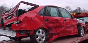

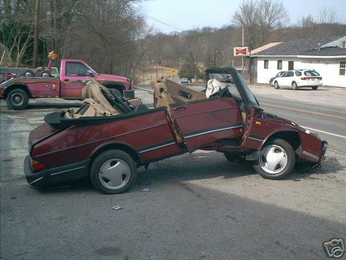

Hast recht, in meinem "Archiv" habe ich tatsächlich nur ein Heckcrash gefunden ...
Gute Fotos, TAPEWORM !
Das erste zeigt, dass man einen Saab ganz schön ramponieren kann, das zweite warnt davor, sich im Wunder-Käfig zu wähnen.
