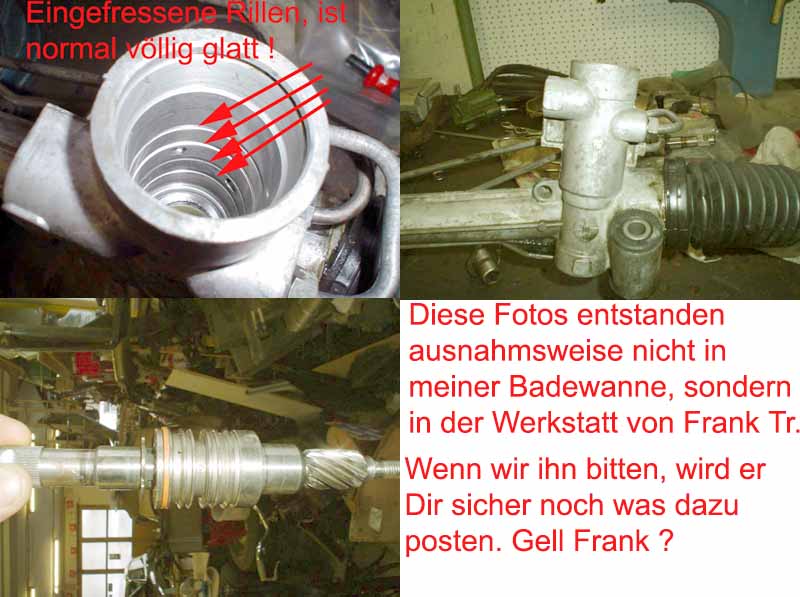

... ja, das Schrägschneiden der Teflonringe hat bei mir mal das morgendliche Kaltstartrucken völlig beseitigt !
Macht aber NUR Sinn, wenn der Aussenzylinder im Servo-Steuergehäuse noch VÖLLIG riefenfrei ist, sonst vergiss es, denn es ist schade um die neuen, beim Hineinschieben sofort wieder zerfetzenden Teflonringe, die im Übrigen nicht ganz billig sind. (Wo hast Du die überhaupt her ?, bitte danke.)
Irgendwelche Folien bekommst Du, falls es überhaupt gelingen sollte, nicht wieder heraus, hab ich alles bereits probiert, ist vergebliche Liebesmüh...
Foto anbei !

...hey gerd - da saafran, alias frank, grad nicht on ist, sondern wohl das geld für den nächsten rep.-satz für die servo verdienen ist - aus dem wir im übrigen die neuen teflonringe haben - klink ich mich hier mal mit ein, wenn gestattet...:rolleyes:
mhh...völlig glatt ist wohl definitonsfrage. nach dem zerlegen der "steuereinheit" gestern, stellte sich der zustand des steuergehäuses - zumindest für unser laienhaftes auge - als recht gut dar. die kontaktflächen des gehäuses, auf denen die teflonringe laufen sind ganz leicht dunkel abgesetzt zu sehen aber haptisch praktisch nicht zu erfassen - also nicht eingelaufen... allerdings scheint das gehäuse vom werksseitigen schliff des zylinders des gehäuses von hause aus eine gewisse "struktur" zu haben... dies allerdings auch eigentlich eher sichtbar als zu erfühlen... also meiner bescheidenen meinung nach ist dieses gehäuse nach deinen massstäben vollig glatt...
warum aber sind die originalringe - die im überigen bei der gestern geöffneten lenkung grün sind - nicht schon "geschnitten"...? einerseits würde nat. das öffnen der ringe die montage derer ungemein vereinfachen, andererseits haben wir auch ein "komisches" gefühl dabei, völlig neue ringe zu zerschneiden...nun gut, wenn dieser schnitt allerdings die funktion und vor allem dichtigkeit in keinster weise beeinträchtigt - warum dann nicht auch das...
die ringe sind aus einem rep.-satz für servolenkungen. danke jorg74 dafür!!! wir haben gestern übereinstimmend festgestellt, dass die dort enthaltenen teile einen qualitativ recht guten eindruck machen - nat. vorerst nur ein urteil, ohne die funktion der teile getestet zu haben. es sind alle teflonringe dabei (diese sind weiss, mit blauen einschlüssen), alle simmerringe, eine neue staubschutzkappe, kabelbinder für die manschetten, alle nötigen o-ringe und auch die kompletten dichtungen der zu- und abführenden hydraulikleitungen...
