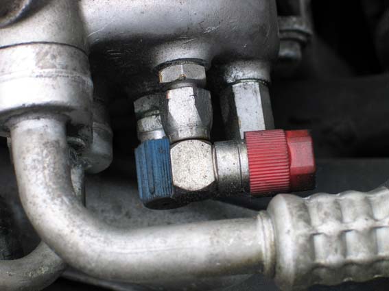

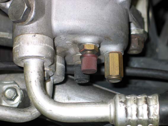

Woran erkenne ich eigentlich, ob meine Klima schon auf das neue Kältemitel umgestellt worden ist? Die Schläuche jedenfalls sind laut Aufdruck 2000 getauscht worden...

bei einem klimaservice wird das ding in der regel leergemacht und neu befüllt... die sehen anhand des trockners was sache ist. wenn es kein 13irgendwas zeug ist kannst du 14irgendwas nehmen, umrüsten ist nicht zwingend notwendig.
Die Ventile für die Befüllung sind unterschiedlich, das kann jeder Klimaservice erkennen.
Müsste ansich irgendwo ein Aufkleber drauf seinen...R134a ist das richtige Kühlmittel
Aufkleber neigen zur Verflüchtigung...
Dann ist also noch das alte Zeugs drin. Na, sie kühlt noch prächtig; d.h. die Revision zieht sich noch etwas hin...
