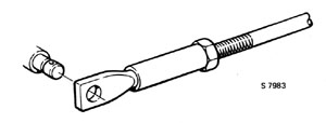

Nein, Grufti, Dein Ansinnen finde ich klasse. Zurück zur Technik. Um das Bild abzurunden, hier mal für alle Turbo-Anfänger wie mich die Anweisungen, die SAAB selbst zum Einstellen des Ladedrucks gibt. Dann wird hoffentlich endlich klar, daß Deine Methode ohne Kontrollmanometer durchaus Hand und Fuß hat.
Einstellung Ladedruckregelventil gemäß original SAAB- Werkstatthandbuch.
Erforderlich nach Reparatur oder Ersatz von Teilen, die mit der Ladedruckregelung zusammenhängen.
Zuerst mechanische Grundeinstellung, dann Messung des Ladedrucks beim Fahren. Die Messergebnisse dienen als Grundlage für die endgültige Einstellung des ladedrucks nach einer Tabelle.
Erster Schritt: Grundeinstellung Druckstange. Fahrzeuge *ohne* APC.
- nur notwendig, wenn Membrangehäuse oder Laderegelventilgehäuse ausgebaut waren.
1. Sicherungsmutter der Druckstange lösen.
2. Betätigungshebel so halten, daß die Ventilklappe geschlossen ist.
3. Endstück so einstellen, daß die Bohrung achsial vor dem Zapfen des Betätigungshebels liegt
4. Das Endstück 6 (sechs) Umdrehungen einschrauben und Sicherungsmutter anziehen.
5. Druckstange herausziehen und in Zapfen des betätigungshebels einhängen. Mit Nutring und Plombe sichern.
Aus welchem Handbuch zitierst Du hier?
Ich stelle den GLD auf den (vorgeschriebenen) Wert von 0,35 -0,38 bar ein.
Und nein, der Druckwächter dreht den Hahn NICHT bei 0,85 bar ab.

Alle genannten Daten und Arbeitsschritte stammen aus dem Werkstatthandbuch SAAB 900 M1981-82 (Siehe angehängte Grafik)
Da wird in Gruppe 0 (022-11), auf die im jeweiligen Abschnitt für die Einstellwerte verwiesen wird, für den Schaltdruck des Druckwächter definitiv 0,85 bar +-0,05 angegeben. Das Handbuch ist original SAAB.
Hast Du andere/bessere/neuere Daten?
Grüße
Ron.
da liegt vielleicht schon der hund begraben: M1981-82
Frühe 900TUs vor 1983 sind hier wahrscheinlich nicht sehr verbreitet.
Die Daten die ich genannt habe, sie beziehen sich auf den 900TU16.
