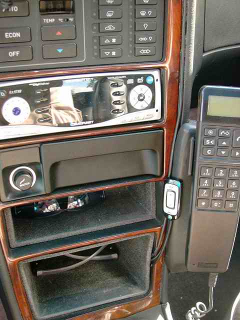

Freisprechanlage
eben:)
nach ein paar Telefonaten geben die Gesprächspartner immer das selbe feedback:
ICH BIN ZU LEISE!
nein, das Mikro :)
Was kann man denn dagegen tun? Verstärker einbauen?
FSE wegschmeissen? Doch das Funkwerk-teil?
Ist es das Original Micro von der FSE?
Bei der FWD kann man die Empfindlichkeit des Micros einstellen.
Eventuell geht das bei Deiner auch. Schau notfalls noch mal in die Bedienungsanleitung.
Gruß MasterFunk
damit wir nicht aneinander vorbeireden:
ich habe jetzt die FSE HCB-700, nur der Aufpreis zu der von Funkwerk_Dagendorf wie von "MasterFunk" vorgeschlagen, war mir zuviel.
ICH BIN ZU LEISE!
nein, das Mikro :)
*KlugscheißOn* Wer billig kauft, kauft zweimal. *KlugscheißOff*
Würde aber bei einer professionallen FSE in jedem Falle davon ausgehen, daß es eine Einstellungsmöglichkeit gibt.
na wunderbar.. eig. kauf ich auch lieber was gscheits.. eben aus dem grund :) aber hier, dacht ich, 130 ocken + einbau sollten reichen :)
ja, original mikro, und es gibt keine einstellmöglichkeit...
was ich noch gefunden habe
"Das Schwanenhalsmikrofon HCE-14 ist für alle Einbausätze der HF- und der HCA- Serie.
Beste Sprachqualität auch beim Telefonieren im Auto.
Optimale ergonomische Anpassung, da Sie das Mikrofon genau auf Ihre Mundhöhe einstellen können."
aber dann muss mer sich wieder das mikro vor den mund fummeln, oder wie... grrr
@ rakso: also ich würd mal dem SE Service eine nette Mail schicken, und fragen, ob das so sein soll, das man mit der rel. hochpreisigen Marken FSE nicht verstanden wird, und im Auto rumbrüllen muß - vielleicht hast du ja nur ein DOA erwischt...
Kenne da einige Handies, bei denen die eingebaute FSE mindestens genau so gut funktioniert...
SEM ist nicht *billig*!
Typischerweise haben die SEM FSEs einen DSP der eigentlich in der Lage sein sollte alles mögliche ordentlich zu filtern...
Wo hast Du das Mikro einebaut ? Möglicher weise ist das Fahrgeräusch an dieser Stelle zu stark so, dass die Stimme nicht ordentlich gefiltert werden kann?!
