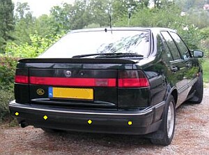

Stossfänger Saab 9000 CS ('93)
Weiß einer von Euch, wie der hintere Stossfänger aufgebaut ist?
Hintergrund: Ist es möglich, dort eine Einparkhilfe (4 Sensoren) einzubauen (unter der Stossleiste)?
Sind dort hinter der 'Aussenhaut' Waben, oder ist es dort hohl?

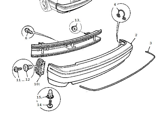

Mit den unteren meinst Pos. 10 mit den Teilen 14+15?
Verstehe ich es dann richtig, das man die 'Hülle' einzeln abnehmen kann und dann dort die Sensoren einbauen könnte, ohne den ganzen Stossfänger zu demontieren?

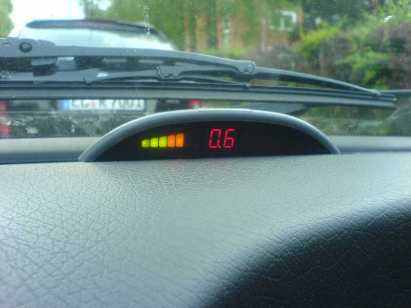

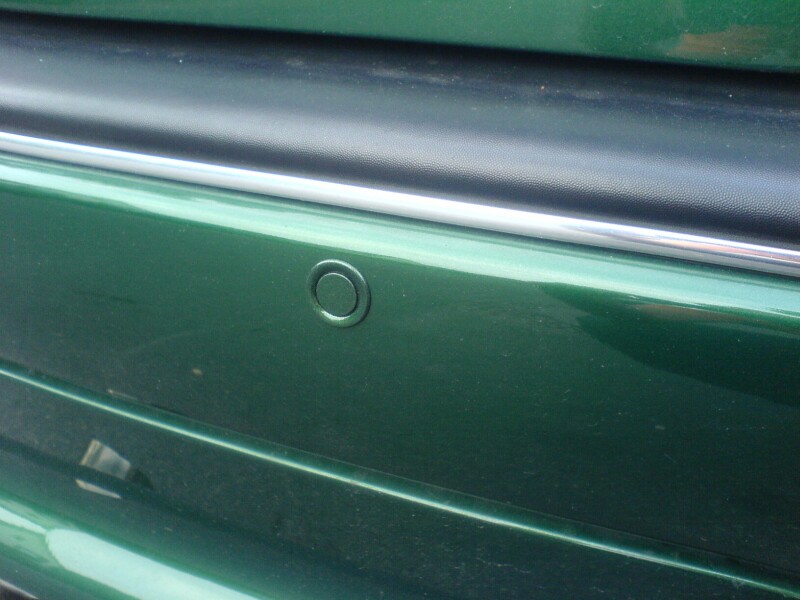

Habe es auch schon beim Astra F meiner Frau 'hinter mir', allerdings mit Sensoren lackieren!
Funktioniert erstaunlich präzisie für eine 25,-€ Ebay Einparkhilfe (4 Sensoren).
Wenn er 1.2m anzeigt, dann sind es 120 cm und bei 0.4m sind es auch ziemlich genau 40 cm!

Nein, die Stoßstange muß dafür runter....
Nein, das sind die beiden Schrauben die die unteren Ecken der Stoßstange an der 'Ziehharmonika, #10' befestigen.
Position 6 ist ungefähr 20 mal vorhanden, sie fixieren mit Hilfe von zwei nicht gezeigten 1,5 cm breiten und ca 1,80m langen Blechstreifen die Hülle 2 am Aluträger (auch ohne Nr.).
Und, wie schon gepostet, abbauen musst Du sie trotzdem, sonst kommst Du an diese Schrauben (#6) nicht dran (und auch die Hülle nicht mehr drüber).
