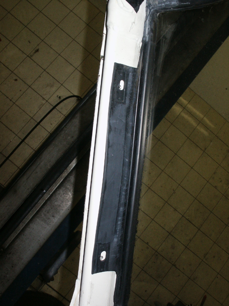

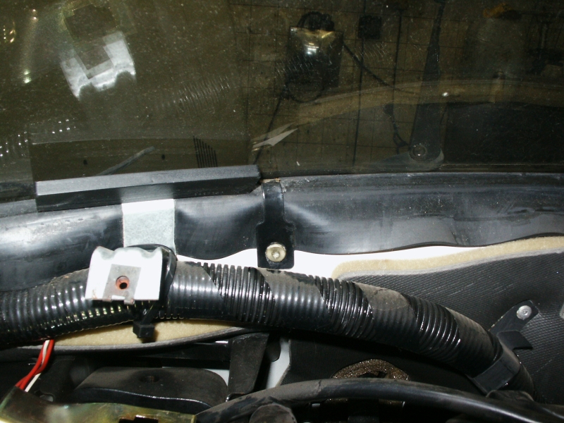

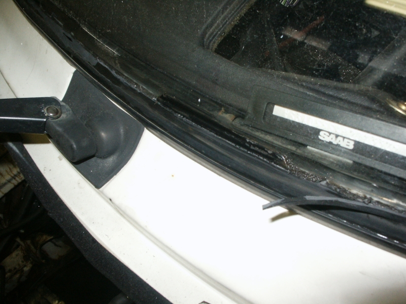

So, um mal die Sache endgültig aufzuklähren, bei den 901 mit Airbag ist die Frontscheibe folgendermassen eingebaut:
Der Gummi ist mit der Karosserie verschraubt (unten und an der A-Säule), und die Frontscheibe ist zusätzlich mit 3 Haltern verschraubt. Geklebt war die Scheibe in diesem Fall nicht wirklich. Nur dort wo die Scheibe innen am Gummi aufliegt hatte es ein wenig Scheibenkit.
Zum Wechsel lässt man also den Gummi drin, und Tauscht nur die Scheibe aus.
