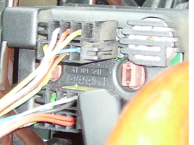

Tja, der müßte vom EDU kommen. Ist die Frage, ob Dein EDU dafür taugt.
Schau hier. Habs bei mir extra rausgefummelt:

an den äusseren Stecker die Belegung rot blau grün ?
Dann werde ich mich mal an die arbeit machen !
Evtl. mußt Du ein anderes am EDU am Tacho verbauen, der eben diese Strippen hat...(sorry, aber habe jetzt keine Lust, das Armaturenbrett abzubauen, um nachzuschauen.....):cool:
ne , ist klar hätte ich auch kein Bock drauf !
Moment mal:
Hier deutlicher:
