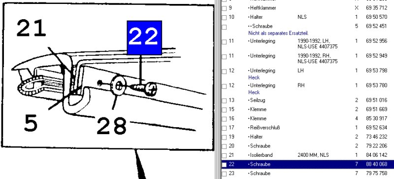

Wo gibt es denn die Torxschräublein der Cabriodachhaut vorn am Spriegel? Oder ET-Nr.?
Die Saab-Nummer für die Schraube scheint ja 8840068 zu sein. Auf der Zeichnung sieht das übrigens verdächtig nach Kreuzschlitz aus... :smile:
Ich kann ja mal eine bestellen. Wäre sicher interessant.
Zu denken gibt mir aber die vorgegebene Stückzahl 7, bei meinem Cabrio sind es 11 Stück.

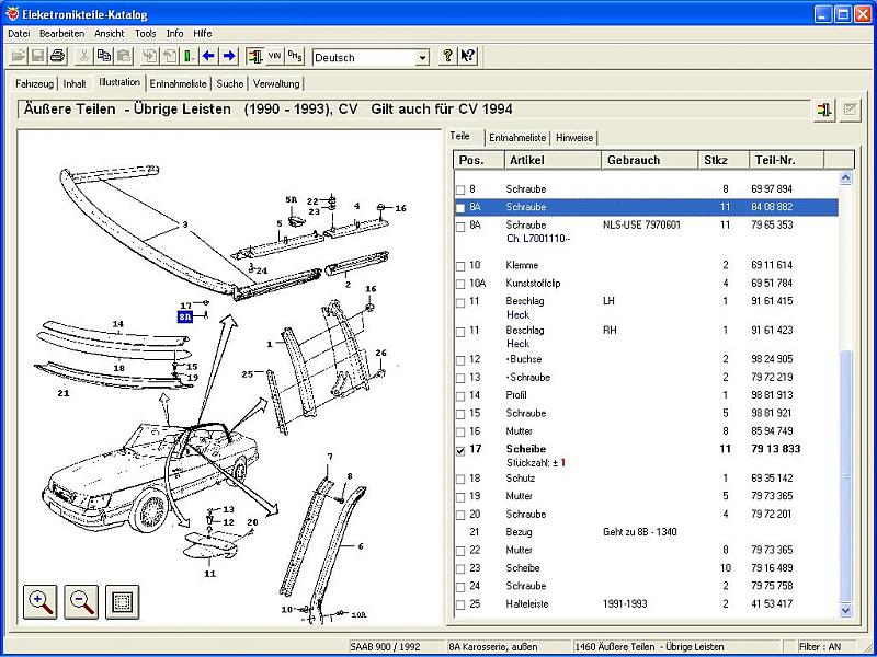

Ich denke es sind diese Schrauben gemeint: Nr. 8A plus Nr. 17, Schraube und Scheibe, je 11 Stück.
Bei mir sind allerdings keine Scheiben drin.
Grüsse
8A ist 8408882. Die Alternative zu 8408882 wäre 7998993 (Zeile tiefer). Die ist aber notlisted, benutzen soll man 8840068. Das wäre dann wieder die, die ich vorgeschlagen habe... :smile:
Fazit: Das ist eine Allerweltsblechschraube :smile:
