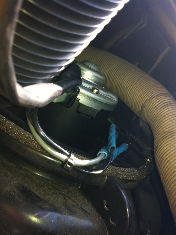

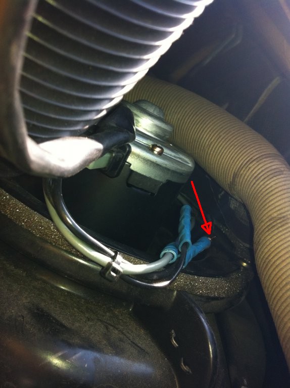

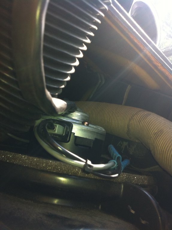

Das wäre schön, wenn es ein so einfacher Fehler wäre. Könnte eine falsche Polung auch das Abregeln / Ausfallen des Turbos verursachen?
[ATTACH]63437.vB[/ATTACH][ATTACH]63438.vB[/ATTACH]
Kann man auf den Fotos erkennen, ob der Motor korrekt gepolt ist?
Egal, das da am Pfeil würde ich schnellstens korrigieren, sonst brizzel:
[ATTACH]63440.vB[/ATTACH]
Um das Rätsel aufzuklären - der Fehler war leider doch kompliziert zu finden bzw. es waren zwei Fehler:
Der eingebaute Tauschgebläsemotor war fehlerhaft, trotz richtiger Teilenummer am Artikel hat es sich wohl entweder um ein spezielles Modell für 24V Bordspannung gehandelt oder das Teil war schlicht fehlerhaft trotz Neuteil (da es schon seit Urzeiten im Fundus der Werstatt liegt, nicht mehr so einfach nachzuvollziehen und lässt sich wohl auch nicht mehr reklamieren).
Die Werkstatt hat den Gebläsemotor ohne Murren auf Gewährleistung erneut ausgetauscht, worüber ich zunächst froh bin, weil heutzutage keine Selbstverständlichkeit.
Das Problem mit dem Turbo wiederum rührte daher, dass der Unterdruckspeicherbehälter im Kotflügel undicht war, welcher nun ebenfalls ausgetauscht wurde.
Zumindest auf den ersten Blick ist nun wieder alles einwandfrei.
P.S.: Danke, das mit dem Kabel wurde auch moniert. Sah auf dem Foto arger aus als in echt.
