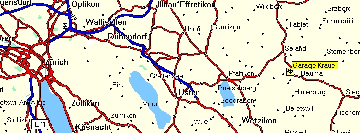

Stimmt die Garage Krauer, ganz vergessen. Ist aber auch nicht so wirklich in der Nähe von Zürich. Es sind dahin gute 40km. Wenn der Wagen noch selbst fährt kein Thema, aber zum dahin Abschleppen schon eher problematisch...
